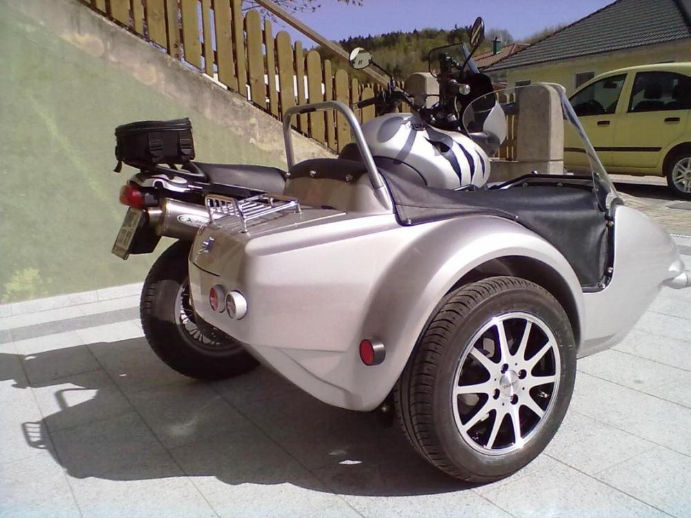

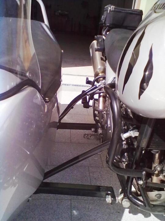

PAESSETIGER Geschrieben am April 10, 2011 Geschrieben am April 10, 2011 Servus Morgen kommen die Papiere, dann kann's losgehen! Hier einige Fotos! Ist es nicht ein schönes Paar? Zitieren

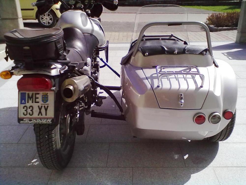

PAESSETIGER Geschrieben April 10, 2011 Autor Geschrieben April 10, 2011 So wie es die meisten sehen werden, von Hinten Zitieren

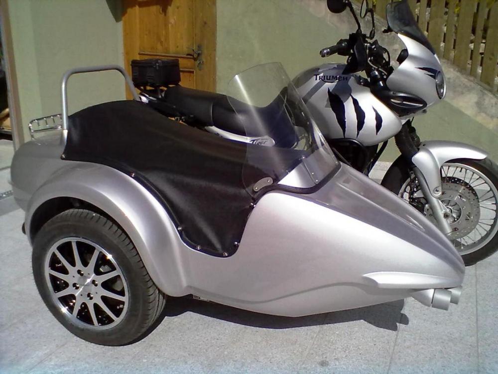

PAESSETIGER Geschrieben April 10, 2011 Autor Geschrieben April 10, 2011 Sichtweise beim Überholt werden! Zitieren

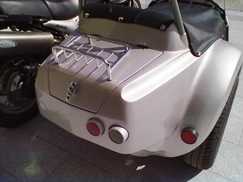

PAESSETIGER Geschrieben April 10, 2011 Autor Geschrieben April 10, 2011 Auch ein schöner Rücken kann entzücken! Zitieren

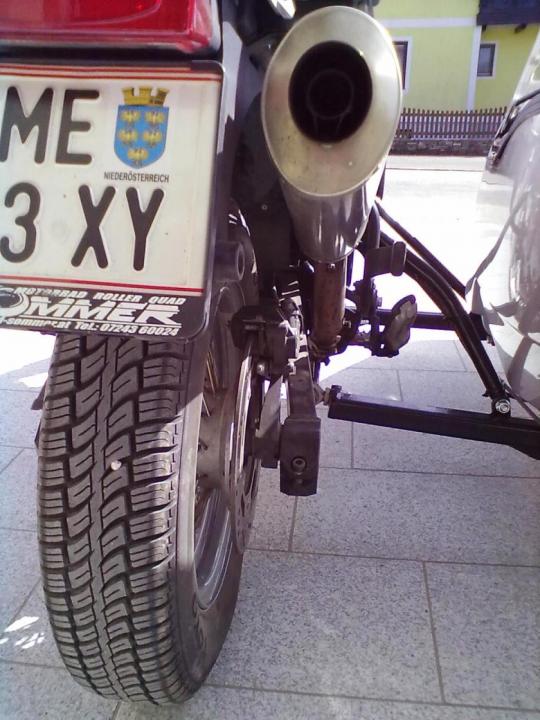

PAESSETIGER Geschrieben April 10, 2011 Autor Geschrieben April 10, 2011 Aufhängung von Hinten! Zitieren
PAESSETIGER Geschrieben April 10, 2011 Autor Geschrieben April 10, 2011 Aufhängung mit Hilfsrahmen von vorne! Zitieren

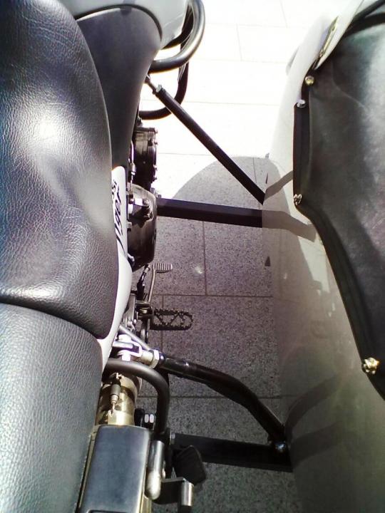

PAESSETIGER Geschrieben April 10, 2011 Autor Geschrieben April 10, 2011 Aufhängung von oben! Zitieren

PAESSETIGER Geschrieben April 12, 2011 Autor Geschrieben April 12, 2011 Schön dass euch das Gespann auch gefällt! @Werner Auch ich bin mit einer 5ooer BMW mit Beiwagen bei der Fahrschule gefahren! Ja, ja lang ist's her! @Karsten Meine BEVA hat schon das gesammte Boot beschlagnahmt! Zitieren
Mittelfrankentiger Geschrieben April 12, 2011 Geschrieben April 12, 2011 (bearbeitet) Aufhängung von Hinten! Servus Hans, Reschpeckt Wünch der viel Spass damit. Wo issn des für a Hinterreifn an der Tiger ? Hast scho a Probefahrt gmacht ? bearbeitet April 12, 2011 von mittelfrankentiger Zitieren
PAESSETIGER Geschrieben April 13, 2011 Autor Geschrieben April 13, 2011 Aufhängung von Hinten! Servus Hans, Reschpeckt Wünch der viel Spass damit. Wo issn des für a Hinterreifn an der Tiger ? Hast scho a Probefahrt gmacht ? Die Felge ist umgespeicht und der Autoreifen ist 155/15 groß!Probefahrt? Natürlich, beweg mich von Anfangs 40km/h mittlerweile bei 80km/h! Es ist ein großer Lernprozess mit viel üben, üben und üben!!! Zitieren
Mittelfrankentiger Geschrieben April 13, 2011 Geschrieben April 13, 2011 Aufhängung von Hinten! Servus Hans, Reschpeckt Wünch der viel Spass damit. Wo issn des für a Hinterreifn an der Tiger ? Hast scho a Probefahrt gmacht ? Die Felge ist umgespeicht und der Autoreifen ist 155/15 groß!Probefahrt? Natürlich, beweg mich von Anfangs 40km/h mittlerweile bei 80km/h! Es ist ein großer Lernprozess mit viel üben, üben und üben!!! Servus Hans, des werd scho. Etz hasst scho sou viel Geduld ghabt. Zitieren

ralle59 Geschrieben Dezember 10, 2011 Geschrieben Dezember 10, 2011 Hallo Hans, was muss man für den Umbau rechnen? Und kann man danach auch noch solo fahren? viele Grüße Ralf Zitieren
PAESSETIGER Geschrieben Dezember 10, 2011 Autor Geschrieben Dezember 10, 2011 Hallo Hans, was muss man für den Umbau rechnen? Und kann man danach auch noch solo fahren? viele Grüße Ralf Servus Ralf Der Anbau mit Beiwagen kam auf ca. € 9500.-! Wobei Der Beiwagen eher Mittelklasse ist und nach oben es praktisch keine Grenzen gibt! Es stehen ca. 120 Beiwagentypen zur Verfügung! Da hinten eine Autofelge eingespeicht ist und der Seiten- u. Hauptständer fehlen und sonst noch einige Teile geändert wurden ist ein Rückbau nicht mehr sinnvoll! Zitieren
