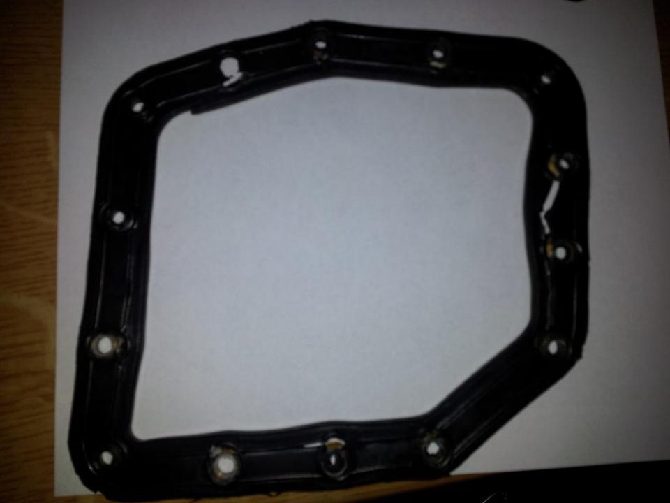

Gast MartinR Geschrieben Februar 26, 2012 Geschrieben Februar 26, 2012 Hi, Tankanschlüsse aus Metal besorgt und neue Tankplattendichtung. Die Kunststofftankanschlüße saßen sehr locker und die Tankplattendichtung war gerissen. Das sollte es dann gewesen sein mit dem Duft. Zitieren
tigerjoe Geschrieben Februar 26, 2012 Autor Geschrieben Februar 26, 2012 Jetzt weiß ich, was ich als nächstes mache So ganz dicht ist der Tank nämlich trotz Strammerziehen der Schrauben immer noch nicht. Also neue Dichtung muss her! Macht mir ja richtig Angst, wenn ich sehe, wie Deine ausgesehen hat, Martin, das darf doch nicht sein . Gut, dass der Auspuff weit weg ist tigerjoe Zitieren
Technikfan Geschrieben Februar 26, 2012 Geschrieben Februar 26, 2012 Moin Leude, wenn ihr neu Dichtungen einbaut, noch ein Tip. Die Dichtungen sind mäßig gefertigt und haben an den Schraublöchern Distanzhülsen eingespritzt. Leider ist meißt auch Gummi auf den Stirnseiten der Buchsen. Schnippelt dieses überstende Gummi vorsichtig ab (Scharfes Messer oder kleine Maniküreschere). Andernfalls zieht Ihr die Schrauben gegen den Gummi an und und die Schrauben lösen sich dann wieder. Schöne Grüße Jens Zitieren
