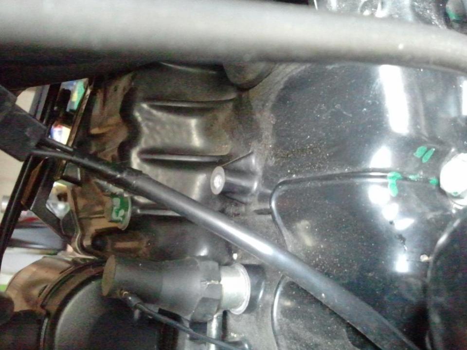

fischa812 Geschrieben Mai 18, 2013 Geschrieben Mai 18, 2013 Hallo Leute! Bei mir ist jetzt die Motorwarnleuchte nach Ladekabel-Umbau an!!! Batterie lädt jetzt bei Standgas mit 14,6 V -> Umbau hat also funktioniert! Habe bei dem Umbau die Masse genau am Motor über Getriebe Positioniert! Geht die wieder weg oder nicht? Danke für die Antworten! lg Jürgen Zitieren
McB Geschrieben Mai 18, 2013 Geschrieben Mai 18, 2013 Nabend mal, wenn du während des Umbaus einmal die Zündung anmachst und irgendein Sensor war nicht angesteckt, registriert das die ECU und zeichnet diesen Fehler auf. Steckt man dann wieder alles zusammen, leuchtet die Lampe als Signal " Pass mal auf, da war kürzlich nen Fehler!" weiterhin. Dies tut sie 3 Warm-Kalt-Zyklen, bevor sie allein wieder ausgeht. Ausgehen tut sie natürlich nur, wenn wirklich kein Fehler mehr vorliegt. Der Klassiker - beim Tankaubbau mal kurz die Zündung aktiviert. Schon leuchtet die gelbe Lampe wegen unplausiblen Rückgabewert der Ansteuerung der Benzinpumpe. Ist die dann einfach wieder dran, läuft alles einwandfrei und der Fehler wird ausgeblendet. Also wenn die Maschine nicht in den Notlauf gegangen ist und wie Kaugummi läuft, ist der Fehler nur kurzzeitig aufgetreten. Greetz Brülli Zitieren
fischa812 Geschrieben Mai 18, 2013 Geschrieben Mai 18, 2013 Super Danke! Im Notlauf ist sie nicht -> geht wie Hölle ;-) Gut dann noch 2x Kalt-Warm Zyklus Zitieren
fischa812 Geschrieben Mai 20, 2013 Geschrieben Mai 20, 2013 JUHU Kontrolleuchte ist wieder weg! THX Zitieren
