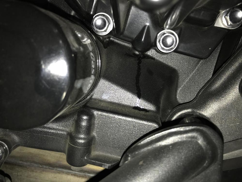

meine EXP ist undicht Habe seit 10 Jahren den ersten ÖLfleck auf dem Boden..... ist ja fast wie Harley...... Nach der Ursachen Suche, wurde die Ablasschraube an der Ölwanne als Übeltäter ausgemacht. Konnte man einegntlich ganz leicht nachziehen. P.S. noch keine Inspektion gemacht !! also Original. Hat das noch einer gemerkt ??? Habe das Problem in den Griff bekommen Ölwecksel vorgezogen und den Original Aluring ( Dichtung der Ablass Schraube ) gegen einen Kupferring von der GS ( past ) getauscht. Kupferring aussen 20-24 mm innen 15-16 mm Durchmesser. Drückt sich besser bei als der Aluring. P.S. die Schraube hatte nur 15 NM Lösekraft Anzug sollte 25 NM sein. |

So die Fa. Sk-Bikes in Bad Kreuznach hat das Problem behoben.
Klasse gemacht. Grund war wohl die Verschlußplatte des Ölstandsensors der ja gar nicht mehr in der Serie verbaut wurde. War echt Arbeit Öl raus ausbauen etc... Klasse Top Merci. Was noch aufgefallen ist.... war zuviel Öl drin... habe da dich korrekt gelesen ( Asche auf mein Haupt. ) hatte 4.3 Liter eingefüllt. Was aber ( 4.5 Liter ) nur der Trockenfüllung entspricht... also Ölwecksel mit Filter =4 Liter. Wer lesen kann ist klar im Vorteil. |

Hallo Zusammen,
So habe meine Explorer von meinen Händler zurück. Dort war sie ja wegen den lecken aus der Zylinderkopfdichtung. Dort wurde der Motor ausgebaut,Zylinderkopf runter,Alte Dichtung raus,Kopf und Rumf überprüft auf plan.Neue Dichtung rauf und mit neuen Schrauben wieder zusammen gebaut. Die Jungs waren fast 2,5 Arbeitstage an der Maschine(1 Ma) Habe jetzt mit ihr nach den Zwangaufenhalt beim freundlichen knapp 300km runter. Und noch ist sie dicht. Lass mich überraschen:-) Gruß Hendrik |
