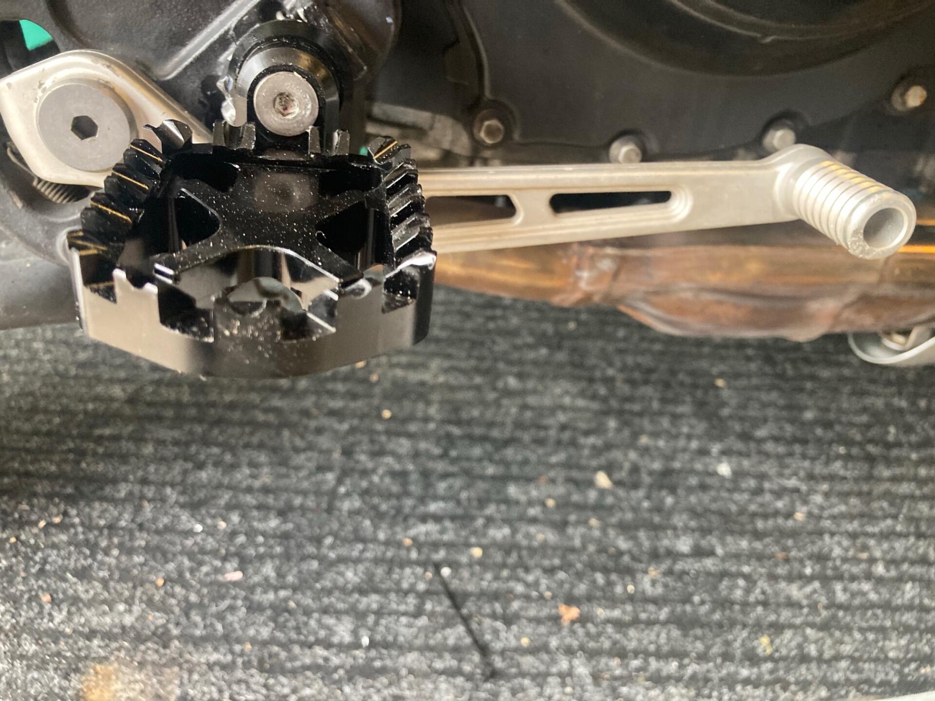

Silberruecken Geschrieben Juni 20, 2024 Geschrieben Juni 20, 2024 Hallo, wenn es nicht ganz so tief sein muss? Hab bei meiner gerade Fussratsen aus Asien montiert 47€ und ca. 2cm tiefer. Bin kein Sitzriese und habe 205cm....Jeanslänge 39" besser 40" Zitieren
SiRoBo Geschrieben Juni 20, 2024 Geschrieben Juni 20, 2024 Tiefere Rasten sind nicht immer DIE Lösung. Bei zu viel Druck auf dem Fuß helfen auch alleine schon breitere Rasten oder weiter hinten-oben angeordnete Rasten. Zweiteres mag erstmal doof klingen, aber wenn man ohnehin sehr vorderradorientiert fährt, unterstützt das den Komfort auch. 50 mm tiefer, da schleift das nahezu motorradunabhängig doch schon beim Blümchenpflücken… 1 Zitieren
