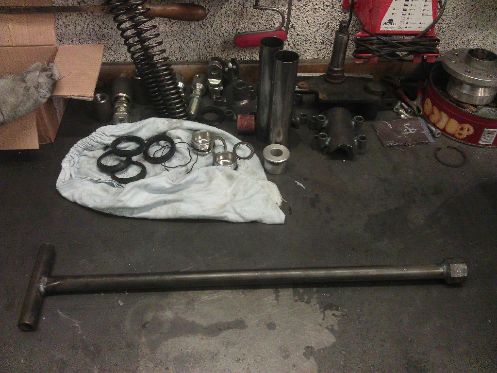

Moin Leute,
ich musste die Gabelsimmeringe an meinem Tigertier 955i (709EN Speiche) wechseln und brauchte dafür einen Gegenhalter, um den Dämpfer halten zu können, damit die untere Schraube im Tauchrohr entfernt werden kann.
Gebaut habe ich mir den Gegenhalter aus einer Mutter M20 und zwei Stücken 1/2" Rohr.
Das Werkzeug hat fertig verschweißt eine Gesamtlänge von 570mm.
Sollte auch für die Gussradmodelle passen :blush:
Und sieht so aus:
