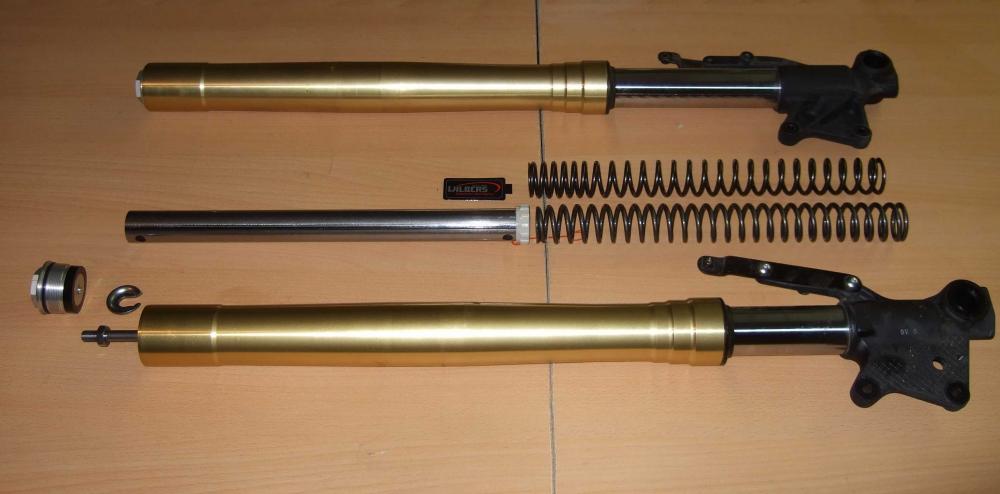

Hexenpaul Geschrieben Juli 12, 2012 Autor Geschrieben Juli 12, 2012 (bearbeitet) So... die Wilbers Gabelfedern habe ich verbaut. Der erste Test war soweit positiv und der Härtest wird noch folgen... bei dem Wetter kann es noch dauern Wilbers liefert eine gute Anleitung mit und der Umbau ist selber machbar, sofern man die hier im Forum abgelegten Anzugswerte nutzt. Ein Sonderwerkzeug zum Herunterdrücken der Federvorspannhülse kann man selber erstellen oder man hat ´Schraubstockhände´ zum Herunterdrücken. Das Luftpolster habe ich anstatt 150mm auf 140mm reduziert. DieterS hat ja bis 130mm verringert... ich habe allerdings nicht seine 100 kg . Ferner benötigt man im Gegensatz zur Angabe von Wilbers nur einen Liter Gabelöl !!! Nachdem ich Wilbers darauf angesprochen hatte, hat man umgehend bestätigt und wird zukünftig die Angabe korrigieren. spart auch wieder bis zu 20 Euronen . Es scheint, als wenn hier die Daten der XC für die Onroad genutzt worden sind... kann ja mal passieren... wir sind ja alles mitdenkende Patienten Das Bild zeigt mal wie das im Innern so aussieht. bearbeitet Juli 12, 2012 von Hexenpaul Zitieren
Gast Geschrieben Juli 12, 2012 Geschrieben Juli 12, 2012 Kannst ja mal nen Kabelbinder ums Standrohr binden und nach ein paar harten Bremsungen schauen wieviel Rohr noch übrig bleibt. Bei 150 mm waren's bei mir unter 1cm- bei 130 hab ich nun noch 2,5 cm übrig. Zitieren
Hexenpaul Geschrieben Juli 15, 2012 Autor Geschrieben Juli 15, 2012 (bearbeitet) So, heute war der Wettergott schon etwas gnädiger und die Testrunde auf meiner vorher beschriebenen ´Meckerstrecke´ konnte starten. Das Fahrverhalten hat sich allein durch den Wechsel der Gabelfedern definitiv verbessert. Sicherlich hat das Federbein immer noch einen negativen Einfluss, aber beim scharfen Anbremsen und in schnellen Kurvenwechseln gibt es ein wesentlich besseres Feedback an der Gabel. Kanaldeckel werden leicht genommen, müssen nicht mehr umsurft werden und der Schlag kommt erst beim Federbein. Bei 140 mm Luftpolster habe ich beim ´Kabelbindertest´ ca. 1,5 cm am Standrohr. Dabei wurde ohne Rücksicht auf Verluste reingegriffen :evil2: . Fazit: Für ca. 110 Euronen Materialkosten und ein wenig Arbeit / Fremdarbeit kann man schon einiges erreichen. Übrigens.. wer es nicht weiß... Forumsmitglied Batzen stellt Werkzeug zum Federnwechseln zur Verfügung, da muss man das Werkzeug für die Federvorspannhülse nicht wie ich selber basteln... finde ich gut bearbeitet Juli 15, 2012 von Hexenpaul Zitieren

Gast HaraldG Geschrieben August 27, 2012 Geschrieben August 27, 2012 Hallo, ich möchte auch kurz von meinem Gabelumbau berichten (Onroad). Obwohl ich anfänglich gar nicht so unzufrieden mit der Seriengabel war, habe ich mich für die Wilbers Gabelfedern mit passendem Öl entschieden. Der Umbau wurde vom Triumph-Händler durchgeführt. Ich bin jetzt gut 600 km damit gefahren und habe den Umbau nicht bereut. Ich bin zum Vergleich auch eine bestimmte Strecke mit beiden Varianten gefahren. Ich habe das Gefühl, dass auf Top ebenem Asphalt das Einlenken ein klein wenig behäbiger ist. Ich habe aber auch einen 110er Vorderreifen. Das ist aber wirklich Gejammer auf sehr hohem Niveau. Dafür ist die Vorderradführung auf welligem Asphalt schon fast als sensationell zu bezeichnen. Auf holperigen Strecken ist das bei forcierter Gangart mit der Originalgabel schon mal ein ordentlicher Eiertanz gewesen. Jetzt kann mit klasse Vorderradführung einfach drüber gebügelt werden. Meine Befürchtung dass das Ganze jetzt zu weich wird, hat sich nicht bestätigt. Ebenso setze gefühlsmäßig nicht früher auf als vorher (ich bin in der Vergangenheit schon auf den Rasten links und rechts sowie auf dem Seitenständer aufgesessen). Die Gabel tauchte bei mir vorher bei einer Vollbremsung (bis eben das ABS regelt) bis 4,3 cm Rest ein. Jetzt bis 4,1 cm. Also nur geringfügig mehr. Andere haben hier schon von nur 2 cm berichtet. Vielleicht liegt es daran das ich 'nur' 76 kg wiege. Ich finde die Gabel harmoniert jetzt auch besser mit der Federbein (original). Ich fahre nur allein, für den Soziusbetrieb kann ich keine Aussage machen. Fazit: Auf sehr gut ausgebauten Strassen mit bestem Asphalt ist der Unterschied marginal. Über kleine teils wellige Landstrassen zu düsen, auf denen ich mit der Tiger mit Vorliebe unterwegs bin, macht jetzt noch mehr Spaß als vorher. Ich würde den Umbau jederzeit wieder machen. Gruß Harald Zitieren
Hexenpaul Geschrieben August 27, 2012 Autor Geschrieben August 27, 2012 (bearbeitet) Hallo Harald, super Feedback. Kannst Du bitte mal herausbekommen wieviel cm Luftpolster dein Händler eingestellt hat? Das geringe Einfedern bei guter Straßenlage macht mich neugierig. Und Der Preis inklusive Umbau wäre sicher für viele interessant, damit man besser entscheiden kann, ob man es selber durchführt, wer sich berufen fühlt, oder oder doch lieber zum Freundlichen fährt. bearbeitet August 27, 2012 von Hexenpaul Zitieren

Gast HaraldG Geschrieben August 27, 2012 Geschrieben August 27, 2012 Hallo, Hallo Harald, super Feedback. Kannst Du bitte mal herausbekommen wieviel cm Luftpolster dein Händler eingestellt hat? Das geringe Einfedern bei guter Straßenlage macht mich neugierig. Und Der Preis inklusive Umbau wäre sicher für viele interessant, damit man besser entscheiden kann, ob man es selber durchführt, wer sich berufen fühlt, oder oder doch lieber zum Freundlichen fährt. Ich habe nicht geschrieben, dass es bei guter Straßenlage nur gering ein federt. Ich empfinde den Unterschied zu vorher da nur eher gering. Wie weit die Gabel je nach Straßenbelag beim Fahren tatsächlich einfedert, ist mir nicht bekannt. Ich habe nur gemessen bei einer Vollbremsung.Ich hatte mit meinem Händler vereinbart, dass er es einbaut wie vom Hersteller angegeben. Also bei den Gabelfedern 150 mm Luftpolster. Wenn mir dann anschließend was nicht passt, ändern wir es. Ich sehe dazu aktuell jedoch keine Veranlassung. Kosten: 96,- Gabelfedern, 19,90 Öl, 103,- Einbau, jeweils incl. Mwst.. Bei den Wilbers-Produkten habe ich einen geringen Rabatt bekommen. Ich wäre aber auch nie auf die Idee gekommen das Zeugs woanders zu kaufen und dann zum Händler mit zu nehmen. Hallo Harald! Nachdem im nächsten Monat der Eiertanz ein Ende haben muß, kommen ebenfalls andere Federn rein. Ich bin kein so ein Technikfreak, mich interessiert aber, welche Federn du genau von Wilbers genommen hast und welches Öl reingekommen ist. Gute Fahrt: Micha Wilbers Gabelfedern 600-399, Wilbers Gabelöl SAE5 1 Liter.Gruß Harald Zitieren
