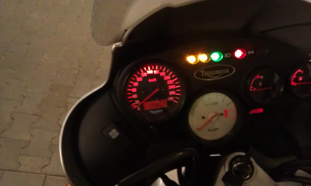

Gattino Geschrieben am Juli 1, 2012 Geschrieben am Juli 1, 2012 (bearbeitet) Als ich mir meine Tiger abholte, bemerkte ich, dass einige Lämpchen im Cockpit nicht mehr funzten... Also neue Birnchen rein.. Da hab ich aber noch diesen Fred gelesen über die "Sichtbarkeit" dieser Anzeigen. Also..wenn dann richtig: Also neue LED´s gekauft, andere Instrumente und neue Beleuchtung.. so siehts jetzt aus Jetzt fehlt nur noch ein schwarzer Drehzahlmesser bearbeitet Juli 1, 2012 von Gattino Zitieren

Gattino Geschrieben Juli 1, 2012 Autor Geschrieben Juli 1, 2012 Hallo Gerhard, ich hätte hier eine Abhilfe für deine grüne Lämpchen: so hab ich es zumindest gemacht...und das Ergebnis ist sehr gut sichtbar Man kann die Kontroll Einheit auseinander nehmen (siehe Bild) Diese farbigen Inlays kann man ganz einfach rausdrücken. Und anstelle der normalen weißen Birnchen nehme man diese farbigen Led´s (siehe Link) das Ergebnis siehst du auf dem Bild oben http://www.highlight-led.de/Kfz-Lampen_12V...2V_i261_694.htm Zitieren

Gattino Geschrieben Juli 2, 2012 Autor Geschrieben Juli 2, 2012 Moin Gerhard... grundsätzlich ist das richtig..die Gläser der Kontrollleuchten sind farbig. DIE habe ich aber entfernt, sodaß, wenn ich weiße Birnchen nehmen würde, alle auch weiß strahlen würde. Die Gläser der Leuchten "dämmen" und focusieren das Licht zu sehr. Deswegen habe ich diese kleinen farbigen "Gläser" herausgedrückt und farbige LED´s eingebaut. So kommt das Licht nahezu ungefiltert zu dir durch. Das ist der eigentlich Clou an der Geschichte. Ich werd die Tage mal Bilder bei Sonne machen, das mag dich dann wohl überzeugen. PS: von den farbigen LED´s hab ich noch einige...musste mehr kaufen wegen Mindestabnahme Zitieren
Silver Rider Geschrieben Juli 2, 2012 Geschrieben Juli 2, 2012 Moin Gerhard... Deswegen habe ich diese kleinen farbigen "Gläser" herausgedrückt und farbige LED´s eingebaut. So kommt das Licht nahezu ungefiltert zu dir durch. Ich werd die Tage mal Bilder bei Sonne machen, das mag dich dann wohl überzeugen. : Du hast mich schon überzeugt ...... nur dann regnets doch rein, wenn die Gläser weg sind Wird ja nur ein Birnchen gegen ein anderes (farbiges) getauscht. Grüße Gerhard der dir für deine Geduld dankbar ist Zitieren
Gattino Geschrieben Juli 2, 2012 Autor Geschrieben Juli 2, 2012 Nein Gerhard, es kann nicht reinregnen, da doch noch die Abdeckung mit den Zeichen drauf ist (siehe das Bild der Kontrolleinheit weiter oben) Bist aber leicht zu überzeugen Zitieren

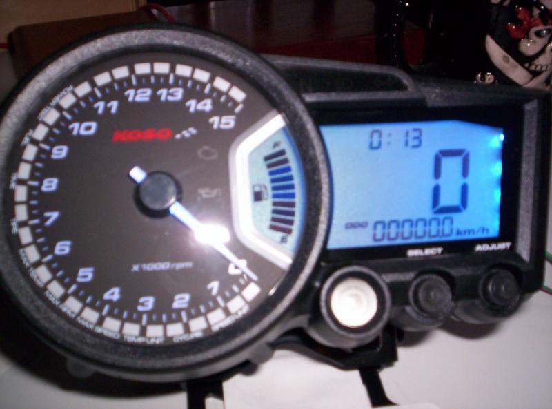

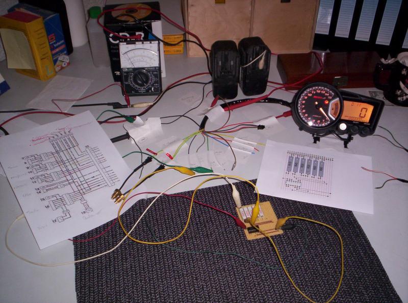

joda Geschrieben November 27, 2015 Geschrieben November 27, 2015 (bearbeitet) Hey Manne. Ich bin für lau an einen großen Koso - Tacho gekommen, ähnlich der Street-Trip. Für die Kontroll-LED's muss ich die Ansteuerung drehen, ist aber schon erledigt. Die Tankanzeige misst in % und man kann Ober- und Untergrenze programmieren, ist auch erledigt. Die Wassertemperatur in °C funzt auch schon, KM-Zähler gar kein Problem. An der Drehzahl bastel ich noch. Es wurde alles an einem original Kabelbaum angeschlossen und ist mit Stecker ab Stecker dran umzuklemmen und wieder zurück zu bauen. Da ich 5 oder 6 Farben für das Display einstellen und auch wechseln kann, hätte ich immer die beste Anzeige für jede Art von Wetter. Auf dem Schreibtisch an einem 12V Akku geht soweit schon alles. Ist nur die Frage, ob mir die ECU das Instrument als Fehler meldet oder auf Grund der ECU gar nix funktioniert. Die Platine hab ich schon mal gelötet, weil ich Bock hatte und den Lötkolben und Bauteile schon lange nicht mehr benutzt hab. Ich müsste noch rauskriegen, wie ich die KM meines jetzigen Tachos übernehmen kann. Aber da ich die KM nur hoch zählen muss, wäre ein Impulsgeber schon mal eine Lösung. Schaun wir mal. Gruß Joda bearbeitet November 27, 2015 von joda Zitieren
