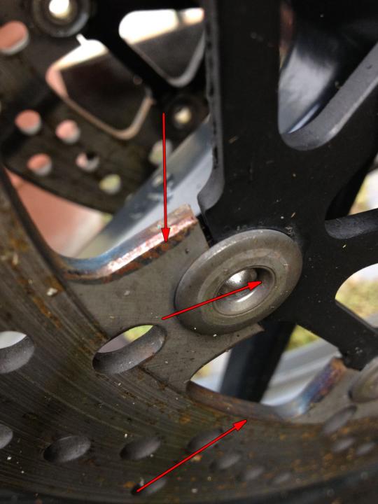

Ich hatte mal ein ähnliches Problem an meiner Aprilia. Die Lösung des Problems war das Austauschen der Floater an den Scheiben. Und wenn ich mir die Scheiben an der TE anschaue hängen die auch sehr, sehr straff an den Floatern, man merkt fast nicht das sie schwimmen. Bin mir fast sicher dass das Austauschen auch bei der TE das Problem mit den quitschenden Scheiben lösen würde.
Zitat
Das heißt für mich, ich fahr im vollem Tempo auf ein stehendes Hindernis zu oder auch roter Ampel und bremse nicht mehr langsam und vorausschauend, NEIN, ran und voll in die Eisen, dann ist das Geräusch nicht da - prima Truiumph und vielen Dank....
Genau dieses Bremsverhalten deutet darauf hin dass die Scheiben zu fest an den Floatern hängen. Beim "vorausschauenden Bremsen" dehnt sich die Scheibe langsam leicht aus, wenn dann am Ende eines Bremsvorgangs noch mal richtig zugegriffen wird, schwimmt sie nicht mehr auf den Floatern, sondern sitzt straff und es entsteht ein Bremsgeräusch weil die Schwingungen nicht mehr ausgeglichen werden können.
Floater austauschen und ruhe iss.....
PS
das ist auch der Grund warum etwas "sportlichere Fahrer" keine oder wenig Probleme mit der Bremse haben.
Der Beitrag wurde bearbeitet von booster88 am Samstag, 08.September 2012, 16:45 Uhr

Wenn ich das aber richtig sehe sind die Floater fest vernietet und den arbeitsaufwand kann ich durch andere Bremsscheiben minimieren. Der Kostenaufwand ist auch nicht sooooo viel Größer wenn ich die Zeit mit ein rechne.

Geschrieben: Samstag, 05.Januar 2013, 16:08 Uhr
Newbie
Beiträge: 9
Mitglieds-Nr.: 5781
Mitglied seit: 2013-01-05
Ich fahre Triumph Tiger Explorer 1200
Von A-Z
Ich wohne in D-60...
Hallo erstmal,
ich hatte zwar keinerlei störende oder quietschende Geräusche beim bremsen, jedoch fingen meine Bremsscheiben an zu rosten.
Ich meine jetzt nicht den Bereich, wo die Bremsklötze ihre Arbeit verrichten, sondern die gesamten Scheiben.
Die Bremsscheiben wurden auf Kulanz bei Km. 6500 ausgetauscht.
Allerdings ist es mit dem Rost nicht nur bei den Bremsscheiben geblieben, sondern auch, Auspuffhalterung und Ausgleichsbehälter für's Federbein sind betroffen.
Ps.: Der Tiger steht im Stall und nicht bei Wind und Wetter draußen!!
fredis-garage

Geschrieben: Sonntag, 06.Januar 2013, 11:10 Uhr
Xabbus
Beiträge: 1843
Mitglieds-Nr.: 952
Mitglied seit: 2007-06-02
Ich fahre Explorer
Touren
Ich wohne in D-82377
Zitat (Ecki @ Samstag, 05.Januar 2013, 16:08 Uhr)
Hallo erstmal,
Der Stall oder die Garage kann der Entwicklung von Rost sogar förderlich
sein. Wenn du Dein Fahrzeug feucht in die Garage stellst und diese schlecht belüftet
ist, kann es ganz schnell gehen. Das könnte auch eine Problemquelle sein.
Servus
da Peda
Ecki
Geschrieben: Sonntag, 06.Januar 2013, 14:31 Uhr
Newbie
Beiträge: 9
Mitglieds-Nr.: 5781
Von A-Z
Servus,
also mein Stall ist trocken und Moped wird auch trocken eingestellt.
Denke es liegt schon an der Qualität bzw. Fertigung.
Es wird sich nicht einmal die Mühe gemacht, Anlauffarben von der Fertigung der Bremsscheiben zu entfernen (durch schleifen, polieren, beizen).
Solche Fertigungsfehler führen selbst bei Edelstahl (V2a oder hochwertiger) zu Rostbildung.
Meine neuen Scheiben wurden leider wieder mit den gleichen Auffälligkeiten montiert.
Ergebnisse gibt es erst kommende Saison, da direkt danach eingemottet.
lG. und danke für Eure Beteiligung bzw. Interesse
Ps.: Respekt Fredi, lese Deine Beiträge sehr gerne.
