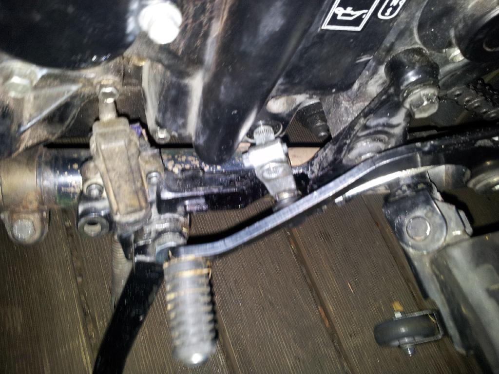

nach erfolgreicher Transplantation des Daytona-Motors in meine Tiger läuft alles super, bis auf die "Rennschaltung", da ich keine Ersatz-Schaltwalze der T400 hatte und ehrlich gesagt nicht schon wieder den ganzen Motor zerlegen wollte.
"Orange Panther" hatte mal gepostet, dass er an der linken Fusratenhalterung etwas rausgeschliffen hatte, um den Umlenkhebel der Schaltung zu drehen. Zur Verstärkung hat er hinten etwas draufgebrutzelt.
Leider hat er die Tiger nicht mehr und auch keine Photos mehr.
Hat jemand diesen Umbau schon mal gemacht und evtl. noch Photos für mich?

Ich habe an der Außenseite der Strebe zwischen Befestigungsschraube(n) und Seitenständer etwas Material abgetragen, so dass die Aufnahme des Schaltgestänges um 180 Grad gedreht von außen mit ausreichender Festigkeit an die verzahnte Schaltwelle befestigt werden konnte.
Da der Schalthebel dann etwas steil nach unten stand, habe ich die Schaltstange mit ca. 15 mm Endlosgewinde verlängert (längere Mutter als "Kupplung" verwendet und mit weiterer Mutter gekontert).
Schaltung funzt jetzt einwandfrei.
Foto stelle ich bei nächster Gelegenheit ein. Zur Sicherheit werde ich aber auch an der Innenseite der Strebe (Auspuffseite) noch etwas zur Verstärkung anschweißen.
