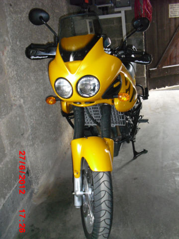

Passt der Kühlerschutz von Triumph Tiger T709EN auf T709? Optische Unterschiede sind schon feststellbar. Kann man den Kühlerschutz und Ölkühlerschutz für den T709 noch irgendwo kaufen? Im voraus danke für eure Antworten.

die Kühlerschutz von z.B. Teuertech passen je nach Typ nur auf die T709 oder 709EN. Durch die unterschiedlichen Befestigungen und Lage der Ölkühler sind sie leider nich kompatibel.

habe vor vielen Jahren :cry2: meinen 955iger Schutz von TT an die 709 angebaut.
Da der Kühler etwas breiter baut wird etwas eng aber passt. Die oberen Befestigungen passen. Unten ist nix zum Festschrauchen. Da kamen damals Kabelbinder zum Einsatz.
