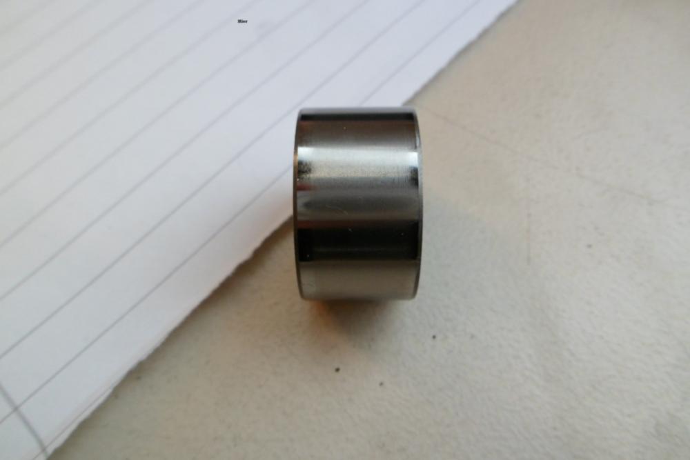

ich hab mal etwas im englischsprachigen Explorer-Forum gestöbert, da haben ja manche das selbe Problem wie du, wenn gleich es auch dort selten ist, obwohl schon fast 1400 User angemeldet sind.
Das Problem in untenstehendem Link, dürfte deinem ähnlich sein. Es waren die Stössel, welche zu viel Toleranz hatten.
Explorer Forum
