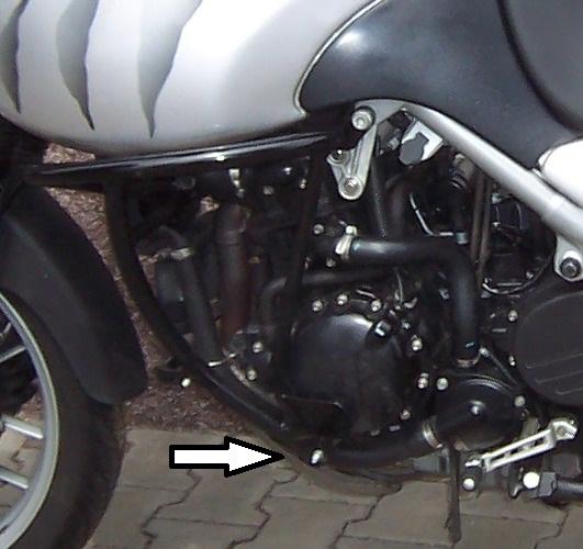

Komische Inkontinenz...
seit einige Wochen steht meine Tiger aufm Seitenständer in der Tiefgarage..
Vor ein paar Tagen fiel mir ein kleiner Fleck auf dem Boden auf...
hmm..komisch..woher kommt das?
Die Tiger hab ich ein wenig verschoben..ein paar Tage später wieder dasselbe.
Versucht mal nachzufühlen, woher denn die Flüssigkeit kommt.
Ich habe den Touratech Sturzbügel dran, und genau aus der unteren Verbindungsstelle links unterm Kurbelwellengehäuse kommts aus dem Sturzbügel... wacko.gif cry2.gif
Was kann das sein ??? Ich hab keine Ahnung ..
Kühlwasser?? Aber woher ?
Kennt das einer von euch vielleicht ??
Bin für jede Hilfe dankbar

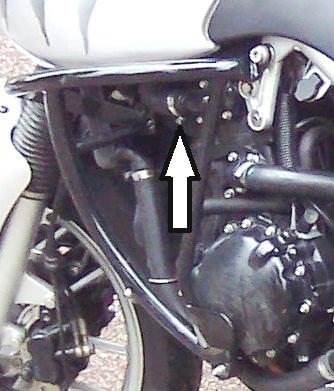

Danke Jens..aber es tropft nicht auf ...sondern aus dem Sturzbügel...
seht das Bild mit Pfeil..
und oberhalb des Sturzbügels ist es absolut trocken...

So...Ursache gefunden...
Also mal richtig gesucht..und siehe da..es ist an einem Schlauchende, welches direkt am oberen Anschluss vom Sturzbügel entlang läuft..
Siehe Bild
So kam das Zeugs auch an, bzw. in den Sturzbügel und lief bis zum unteren Ende..
Ich werd jetzt erstmal die Schlauchschelle nachziehen..hoffentlich ist es nur das.
