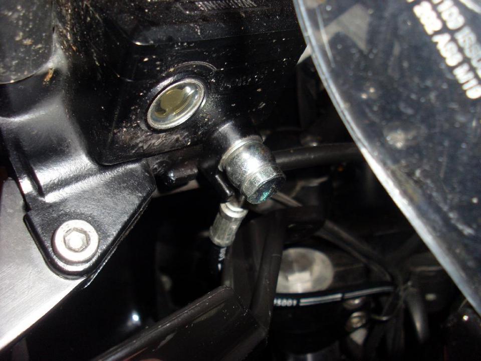

ich habe mir von Touratech Handprodektoren gekauft. Jetzt habe ich Probleme mit der Montage am rechten Prodektor.
Die Bremsleitung ist im Weg.
Laut Anbauleitung von TT soll man die Leitung lösen und verdrehen.
Siehe hier
http://shop.touratech.de/handprotektor-gd-...tahllenker.html
Das würde ich ja machen, wenn da nicht die Nase vom Behälter wäre.
Ich muss nämlich die Leitung nach aussen drehen, aber da ist Nase im Weg.
Welche Erfahrung hab Ihr damit gemacht, bzw. wie hab Ihr das Problem gelöst?

warum nach außen? So wie ich das auf dem Bild sehe wäre es bestimmt besser nach Innen zu drehen.
1) Wäre die Nase nicht im Weg.
2) Wäre die Leitung danach nicht so abgeknickt.
3) Würde dir nach außen wahrscheinlich die Länge nicht richtig reichen.
Auf dem Bild habe ich mal 90° Verdrehen agedeutet. Es müssten aber auch 45° reichen.

Hallo maK,
Danke für den Tip.
Ich hatte dawohl einen Blackout.
Ca. 60° nach innen verdreht, und so ist es gut.

Nö, fahr ja auch ne 800er onRoad und keine 955er.
Bin da rein technisch-theroretisch von deinem Bild ausgegangen.
Und immer schön mit den Anzugsmoment aufpassen. Das Banjo der Bremsleitung ist eines der wenigen Teile, die ich konsequent nur mit Drehmoment Schlüssel anziehe. Da ein bissel zu viel und die Kacke ist am Dampfen...
