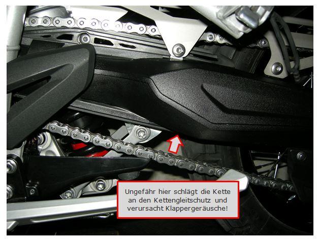

xc luke Geschrieben am April 14, 2013 Geschrieben am April 14, 2013 (bearbeitet) Hi all Nachdem ich das Haupt- und Seitenständerklappern, das Kettenschutzlärmen (betrifft nur Zubehörartikel aus Metall) sowie das Bremssattelscheppern hinten endgültig eliminieren konnte, bin ich heute – nach endlosem Suchen und Tüfteln – auch noch dem letzten Krachmacher auf die Schliche gekommen. Um es kurz zu machen: Es ist die Kette! Diese peitscht bei plötzlichen Schlägen, wie etwa bei der Überfahrt von Kanaldeckel, an die Kettengleitschiene unten an der Schwinge, siehe Foto. Die Schiene selbst ist zwar aus Kunststoff gefertigt, kann die geballte Ladung Energie aber nicht lautlos absorbieren. Erschwerend kommt hinzu, dass die Schwinge innen hohl ist und quasi als Klangkörper das Schlaggeräusch noch verstärkt. Oben ist die Gleitschiene mit Weichgummi-Einlage konstruiert und genügt den Anforderungen. Das Phänomen zeigt sich offenbar erst, wenn die Kette etwas eingelaufen ist. Meine hat inzwischen 8‘500km hinter sich. Die Kette ist gepflegt und korrekt gespannt. Ich fuhr am Samstag extra noch zum Dealer, liess die Kette auf 122 Glieder einkürzen (seltsamerweise hatte meine ab Werk 124 Glieder…) und liess das Kettenspiel professionell justieren. Aber das Scheppern ist immer noch da. Von Hand lässt sich das Geräusch übrigens auch nachahmen. Am besten nach dem Fahren, wenn die Kette noch warm und geschmeidig ist. Nach meiner Einschätzung gibt‘s keine simple Lösung um das Problem fachmännisch zu beheben. Die Gleitschiene müsste komplett rekonstruiert werden, auch wenn mit keinen Folgeschäden zu rechnen ist. Ich versuche nun via MOTORRAD an die Ingenieure von Triumph zu gelangen. Mal sehen, was die meinen. Info folgt. Biker Gruss xc luke bearbeitet Juni 29, 2013 von xc luke Zitieren

xc luke Geschrieben April 15, 2013 Autor Geschrieben April 15, 2013 (bearbeitet) Hi MarsKuh, Natürlich ist Kettenschlagen irgendwo „natürlich“. Technisch gesehen geht das heute aber weitgehend lautlos, wie andere Hersteller beweisen. Der Grund für mein beharrliches Suchen bis Gefunden lag schlicht darin, etwaige Langzeitschäden rechtzeitig zu erkennen und nötigenfalls zu korrigieren. Im aktuellen Fall kann ich Folgeschäden nun definitiv ausschliessen. Diese Gewissheit hatte ich vorher nicht. Niemand fährt ein Motorrad das plötzlich klappert und fragt sich nicht, woher das Geräusch denn stammt. Das hat mit Sicherheit zu tun. Marktorientierte Hersteller sind prinzipiell immer an Kundenfeedbacks interessiert. Denn heute definieren diese das Produkt, und nicht andersrum. Daher gehe ich davon aus, dass Triumph meine Nachricht zumindest überprüft, und im besten Fall ins Pflichtenheft schreibt. Davon profitieren wir letztendlich alle. A propos: Der zu kurze Kettenschutz wurde auch durch Kundenfeedbacks erkannt und in der nächsten Generation modifiziert eingebaut. Biker Gruss xc luke bearbeitet April 23, 2013 von xc luke Zitieren

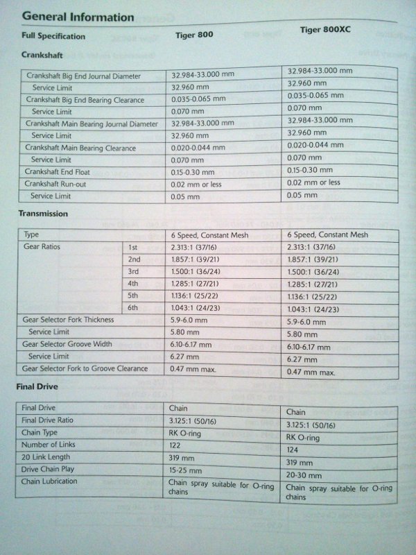

Scotty Geschrieben April 16, 2013 Geschrieben April 16, 2013 Hi, warum sollte man denn die Kette kürzen lassen? Die Roadie hat 122 Kettenglieder und die XC 124 ab Werk. Solang noch Luft zum Spannen da war, sehe ich keinen guten Grund dafür. Triumph hat sich sicher etwas dabei gedacht. Ich denke die Kette wird bei der XC sowieso absichtlich eher weniger stramm gespannt als bei der Roadie um im Offroadbetrieb der Kette mehr Luft beim Federn zu lassen. Übrigens kann man mit einem Ritzel mit einem Zahn mehr den gleichen Effekt erzielen. Damit kommen die Kettenspanner wieder weiter nach vorne, so wie bei der Roadie. Kettenschlagen hat man aber auch in dem Fall noch, es drosselt aber die Drehzahlen um ca. 500U/Min bei gleicher Geschwindigkeit ohne das der Motor merkbar an Durchzug zu verliert. Leider erlischt in DE damit die Betriebserlaubnis, aber hier in UK wird da nicht so genau hin geschaut Cheerio, Scotty Zitieren
xc luke Geschrieben April 16, 2013 Autor Geschrieben April 16, 2013 Scotty, Gemäss (meinem) Besitzerhandbuch hat die Road 120 Glieder und die XC 122. Mit 124 Glieder gibts nach ein paar Mal nachstellen nicht mehr viel Platz hinten raus. Deshalb die Kürzung. Biker Gruss xc luke Zitieren

Scotty Geschrieben April 18, 2013 Geschrieben April 18, 2013 Scotty, Gemäss (meinem) Besitzerhandbuch hat die Road 120 Glieder und die XC 122. Mit 124 Glieder gibts nach ein paar Mal nachstellen nicht mehr viel Platz hinten raus. Deshalb die Kürzung. Biker Gruss xc luke Hi xc luke, Will ich auch gar nicht bestreiten Im Triumph Werkstatthandbuch steht es halt anders: "Number Of Links" 122 (Tiger 800) bzw. 124 (Tiger 800 XC). Vielleicht hat sich Triumph bei den jüngeren Jahrgängen was geändert. Meine 2011er XC hat jedenfalls wie im Werkstattbuch 124 Glieder und war schon von Anfang an schon recht weit nach hinten raus aber ich hatte dennoch bislang keinen Bedarf sie kürzen zu müssen nach circa 15000km. Ich denke wenn es soweit das die nicht mehr genug Luft zum Kettenspannen da ist hat sich Kette inzwischen soweit gelängt das sie ohnehin fällig für einen Austausch ist. Gruß, Scotty Zitieren
Gast Der Triumphierende Geschrieben April 18, 2013 Geschrieben April 18, 2013 Dass die XC eine längere Kette hat, hat einen einfachen und kostengünstigen Grund: längerer Radstand! Hier im Forum sind unter den technischen Daten aber auch 120 bzw. 122 Kettenglieder angegeben. Gruß Olli Zitieren
xc luke Geschrieben April 20, 2013 Autor Geschrieben April 20, 2013 ...vermutlich wurden die ersten XC's mit 124 ausgeliefert. Dann hat man festgestellt, dass 122 besser passen, da weniger rasch am Ende. Biker Gruss xc luke Zitieren
Scotty Geschrieben April 24, 2013 Geschrieben April 24, 2013 ...vermutlich wurden die ersten XC's mit 124 ausgeliefert. Dann hat man festgestellt, dass 122 besser passen, da weniger rasch am Ende. Biker Gruss xc luke Glaube ich eigentlich nicht. Das würde ja dann bedeuten bei der Roadie mit 120 Kettengliedern wird es am anderen Ende schon fast zu eng Aber lange Rede kurzer Sinn: wir haben irgendwie alle Recht ! Ich hab nochmal bei meinem Handbuch nachgeschaut und im Owners Handbook (Benutzerhandbuch) steht tatsächlich das die Roadie 120 und die XC 122 Kettenglieder hat...aber (!) laut Service Manual sind es eben bei der Roadie 122 und bei der XC 124. Siehe Bild -> "Final Drive" -> "Number of Links" Wer mag kann gerne selbst mal nachzählen, aber ich denke das es sich wohl eher um einen Druckfehler im Benutzerhandbuch handelt und das das Service Manual in diesem Fall stimmt. So jetzt hab ich aber auch genug klug geschissen. Wollte es nur nicht so im Raume stehen lassen Zitieren

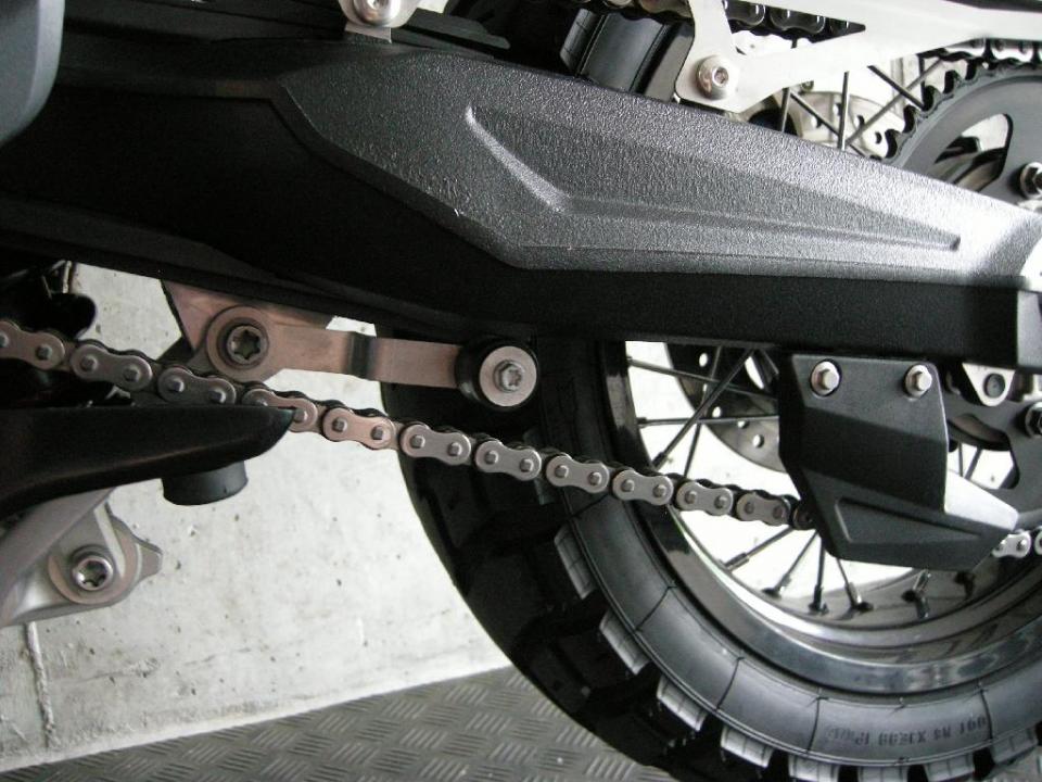

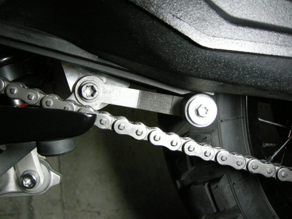

xc luke Geschrieben Juni 29, 2013 Autor Geschrieben Juni 29, 2013 Hi all, Ich schulde euch noch Feedback. Triumph Deutschland ist informiert und hat sich das Anliegen bezüglich Kettenschlagen „notiert“. Gemäss Aussage sei das Problem bisher „unbekannt, man wolle sich der Sache aber annehmen“. Da dies bekanntlich lange dauern kann (…), habe ich mich inzwischen selbst tätig gemacht und einen Kettenführungs-Kit konstruiert. Der Kit besteht aus einer gleitgelagerten Kettenrolle sowie einem Chromstahl gefertigten Umlenkhebel. Der Kit wird ganz einfach an der originalen Drucksterben-Schraube befestigt, siehe Foto. Fazit nach 1000 Testkilometern: Das Kettenschlagen ist weg, der Prototyp muss aber noch etwas verfeinert werden. Bevor ich das Kit inklusive Anpassungen final produziere, wollte ich fragen, ob eventuell sonst noch jemand Interesse hat. So könnte ich eine Kleinserie in Auftrag geben. Kosten pro Kit inkl. Versand in Luftpolsterumschlag: Euro 50.- Bei Interesse einfach PM senden. Biker Gruss xc luke Zitieren
Diablokg Geschrieben Juni 29, 2013 Geschrieben Juni 29, 2013 Hi Luke, sieht gut aus. Hast du da am Moped irgendwo bohren müssen? Ich hätte schon Interesse an diesem Teil. Gruß Alex. Zitieren
xc luke Geschrieben Juni 29, 2013 Autor Geschrieben Juni 29, 2013 Hallo Alex nein, nichts gebohrt, alles original. biker gruss xc luke Zitieren
Diablokg Geschrieben Juni 29, 2013 Geschrieben Juni 29, 2013 Ist das auch für nen Laien zu montieren, oder sollte man da in eine Werkstatt gehen? Gruß Alex Zitieren
Gollinger Geschrieben Juni 29, 2013 Geschrieben Juni 29, 2013 Hallo ! Am meisten bin ich von den Triumph Leuten begeistert, die wundern sich eher, über ihre Kunden, haben nix gehört, von dem Scheiß der da produziert worden ist. Die XC ist für sicher kein Motorrad, mit dem man mit Gepäck ein bißchen auf Pisten fahren kann. Bei mir hat es jetzt das Plastikteil vorne beim Zündschloss in den Tank hineingedrückt, eine schöne Kerbe hat der Tank jetzt. Frag mal den Bonsel oder wie die deutsche klappe heißt, der hat sicher noch nichts davon gehört, das man wenn es staubig ist, besser nicht fahren sollte, oder halt jeden Tag putzen soll. Mit Gepäck das Fahrwerk ziemlich am Ende ist und die Gabel durchschlägt. Der Sitz wenn man wirklich weiter fährt, viel zu weich ist. Hab mir gedacht, das das klappern vom Hauptständer kommt. Der Schlauch im Reifen, ( erste Garnitur Reifen ) war nicht richtig montiert, darum das Vorderrad unruhig war ) Dann extra 150 km wegen den Blinker, der abbricht ) Ok das kann man ja alles noch akzeptieren, aber der Umgang mit den Kunden, gefällt mir überhaupt nicht, wenn man bei den Ex schaut ist genau das gleiche. Glaub ich werde umsteigen, schaun mir mal. ^_^ Schöne Grüße Gü Zitieren
xc luke Geschrieben Juni 29, 2013 Autor Geschrieben Juni 29, 2013 (bearbeitet) Hallo Alex Wenn du über das erforderlich Werkzeug verfügst, lässt sich das Kit problemlos montieren. Natürlich liegt dann auch eine Montagebeschreibung bei. Biker Gruss xc luke Erforderliches Werkzeug • 17er Ringschlüssel • Torx Stecknuss Grösse T55 • Drehmomentschlüssel mit Einstellmöglichkeit 80Nm • Seitenschneider bearbeitet Juni 30, 2013 von xc luke Zitieren
Diablokg Geschrieben Juni 29, 2013 Geschrieben Juni 29, 2013 Ja, dann würde ich gerne so eines nehmen, wenn damit das Klappern der Kette aufhört. Gruß Alex Zitieren
xc luke Geschrieben Juni 29, 2013 Autor Geschrieben Juni 29, 2013 Hallo Alex Okay, habs notiert. Habe schon ein paar weitere Interessenten. Schlage vor, wir warten noch ein paar Tage ab um weitere Bestellungen aufzunehmen. Dann gehts los mit der Kleinserie. @all Bei Interesse bitte PM mit kompletter Postadresse an: lukehard@hotmail.com Auslieferung dann ca. Ende Juli. Biker Gruss xc luke Zitieren
Taiger Geschrieben Juni 30, 2013 Geschrieben Juni 30, 2013 Guten Morgen, Frage zur Funktion deiner Konstruktion: Wie kann ich da noch die korrekte Kettenspannung von 20-30mm prüfen. Bis zu deinem "Anschlag"sind es ja geschätzte 10mm. Oder mach ich da einen Denkfehler und ich kann die Spannung auch anders prüfen? Gruß, Martin Zitieren
xc luke Geschrieben Juni 30, 2013 Autor Geschrieben Juni 30, 2013 (bearbeitet) Hallo Martin Kettenspannung prüfen: Dazu auf Motorrad sitzen, so dass die Schwinge parallel zum Boden steht = maximale Kettenspannung. Die Kette darf in diesem Zustand die Kettenrolle spannungsfrei berühren. Sollte die Kette an der Kettenrolle spannen, muss die Kettenspannung gelockert werden. Biker Gruss xc luke bearbeitet Juni 30, 2013 von xc luke Zitieren
