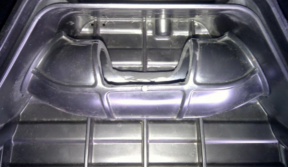

Bär-Tiger Geschrieben Mai 15, 2013 Geschrieben Mai 15, 2013 Wenn, dann aber nicht nur die rechte Seite öffnen sondern auch in der Mitte erweitern, sonst bringt´s nix. Und wenn du schon dabei bist, bau einen Pipercross Luftfilter ein und entferne den Quersteg im Deckel des Luftfilterkastens bis auf den Schraub-Dom. Das ist dann optimal für ein anderes Tune..... anderer ESD vorausgesetzt. Zitieren
Gast Geschrieben Mai 15, 2013 Geschrieben Mai 15, 2013 Kannst du mir mal bitte ein bild vom entfernten quersteg zeigen , und vom bearbeiteten schnorchel. Wobei ich den schnorchel schon hier im forum gesehen habe. Danke Zitieren
Hasberger Tiger Geschrieben Mai 15, 2013 Geschrieben Mai 15, 2013 Kannst du mir mal bitte ein bild vom entfernten quersteg zeigenNa dafür nehme ich aber nicht mal eben nach Feierabend den Tank runter... Hier <KLICK> ist mal ein radikaler Umbau gezeigt. Da ist die Mittlere Befestigung gleich mit weggefräst worden. Andere Bilder finde ich auf die Schnelle hier auch nicht. Gruß Holger Zitieren
Bär-Tiger Geschrieben Mai 15, 2013 Geschrieben Mai 15, 2013 (bearbeitet) Sorry, hab leider damals keine Bilder gemacht. Beim Schnorchel schaust du dir mal die Mitte an: Da ist ein Loch eingestanzt und rundum hat der Schnorchel Verstärungsrippen. Du erweiterst das loch einfach bis zu den ersten, erreichbaren Verstärungsrippen. Alternativ kannst du den Schnorchel auch jeweils an der ersten Verstärungsrippe ab Luftfilterkastenwand abschneiden. das für beide Seiten und du hast zwei kurze Schnorchelstücke zum einsetzen in die Kastenwand. Wenn du dir den Deckel ansiehst, geht dort quer durch eine ca. 5-6 mm dicke Wand, die an einer Stelle unterbrochen ist und an einer Stelle ist sie dicker, da wird die Befestigungsschraube durchgesteckt. den dicken Teil lässt du stehen, den Rest schneidest du mit einem Dremel oder so raus und versäuberst den Schnitt, so dass alles schön glatt ist. wenn du dir unsicher bist, kannst du gern auch vorbeikommen und wir machen das zusammen. samstag nachmittag hätte ich noch einen Termin frei........ Hasberger war deutlich schneller.... bearbeitet Mai 15, 2013 von Bär-Tiger Zitieren

Tensor Geschrieben Mai 15, 2013 Geschrieben Mai 15, 2013 (bearbeitet) Hier ein Bild von einer Teil-OP. Bei mir ist allerdings jetzt alles raus - ist mir eigentlich zu laut. Gruß Martin bearbeitet Mai 15, 2013 von Tensor Zitieren
Gast Geschrieben Mai 15, 2013 Geschrieben Mai 15, 2013 Ja mit dem Bild kann ich doch schonmal was anfangen. Ich finde es nicht schlecht wenn sie ein bisschen lauter wird, wobei ich es erst einmal bei dem erweitern des schnorchels belassen werden. Und natürlich ein anderes Tune werde ich auch drauf machen lassen. Da bin ich mir nur absolut nicht sicher welches ich nehmen soll. Für welchen zweck ist denn dass 25549er tune gut ? Gruß Zitieren
