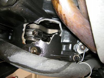

Gast Geschrieben Februar 16, 2014 Geschrieben Februar 16, 2014 ES KANN - MUSS ABER NICHT.. Diese Maschine war ca 1000 km zuvor gelegen.. Aua ! Dass hieße ja, ich hätte ein 50/50 Risiko beim Kauf eines Linksumfallers ?! Zitieren
manne Geschrieben Februar 16, 2014 Geschrieben Februar 16, 2014 Umfaller... lässt sich eben auch sehr unterschiedlich interpretieren.. kalte Maschine im Stand gekippt.... ärgelich aber hier unproblematisch. oder warme Maschine gestürzt - auf rechter Seite zum liegen gekommen und eben das besagte Öl beim Startversuch im rechten Zylinder.... schau dir die Maschine auf weitere Schäden an - wie schon geschrieben Schleifspuren Rasten, Schwinge, Gabel... Tank, Verkleidung, verbogene Soziusraste... und dann eben auch WANN ist der Schaden geschehen? Welche Laufleistung danach absolviert..?? meiner Meinung lieber ein paar Kilometer fahren und selbst ein Bild machen - oder Bekannte in der Gegend..?? Viel Erfolg Manne Zitieren

manne Geschrieben Februar 16, 2014 Geschrieben Februar 16, 2014 sorry - ja rechts hier unproblematisch muss LINKS heissen... also problematisch wenn links gelegen.. und wegen der Diagnose.... ggf Druckspuren am Pleuellager - ja die siehst du nur wenn der Motor offen ist... und es muss der Motor auch nicht "hochgehen" ein gewisses Risiko bleibt eben.. Die Aussagen des Verkäufer lassen sich aber in einem Kaufvertrag festhalten.... mit schlechtem Bauchgefühl - bleibt dieses aber leider meisst.. Manne Zitieren

Technikfan Geschrieben Februar 16, 2014 Geschrieben Februar 16, 2014 Moin, wenn es wirklich nur ein Umfaller auf die linke Seite mit Motor aus war, ist es unproblematisch. Hat die Maschine mit laufendem Motor auf der linken Seite gelegen oder ist so über die Straße gerutscht, dann besteht ein erhöhtes Risiko. Wie gesagt "Risiko" - keine zwangsläufige Folge. Wenn die Maschine mal richtig geflogen ist, bin ich mir nicht sicher, ob es die richtige Maschine ist und dann bleibt immer das Mißtrauen gegenüber dem Mopped. Wenn du dir nicht sicher bist, suche weiter bis du die RICHTIGE gefunden hast.... Schöne Grüße Jens Zitieren
