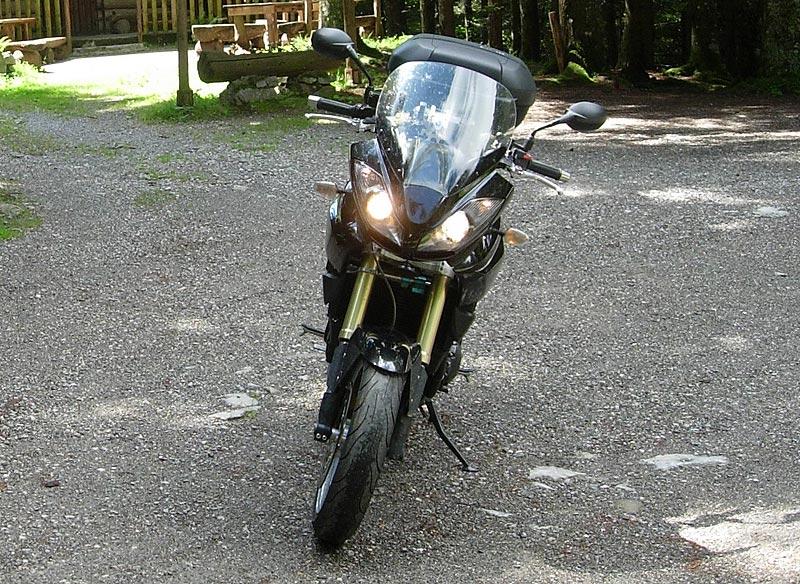

Gast Geschrieben August 8, 2007 Geschrieben August 8, 2007 Juhu, mit dem gedimmten Fernlicht hat alles wunderbar geklappt Ging alles doch viel leichter als erwartet Bei Tag optisch wesentlich besser als mit einem Werd noch nachts alles abchecken und bei Bedarf auch ein paar Fotos reinstellen Wen´s interessiert: Hab das Teil über michi-motorsport.de bezogen Zitieren

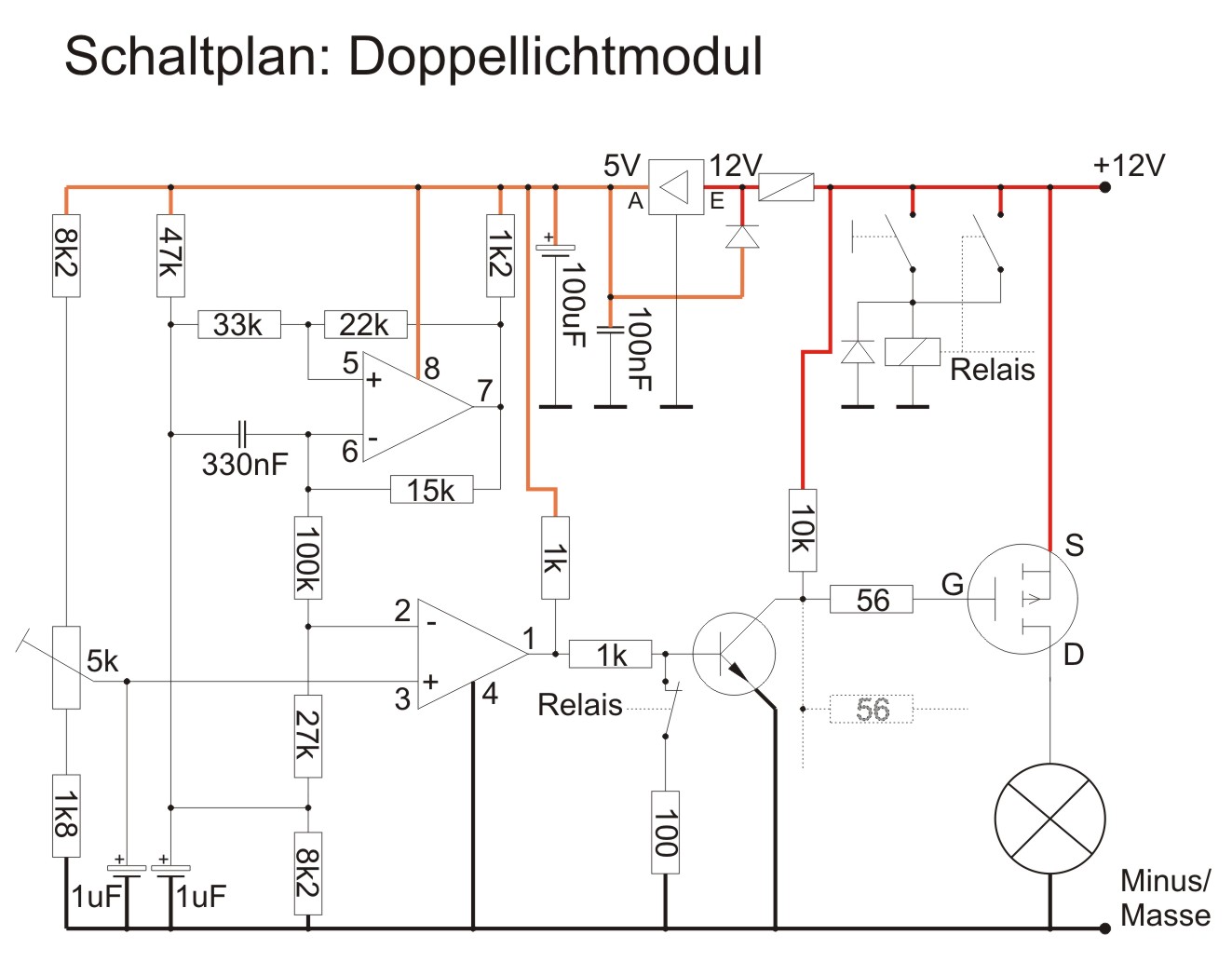

Gast Geschrieben August 9, 2007 Geschrieben August 9, 2007 (bearbeitet) mal ein Blick hinter die Kulisse... ...es soll ja Leute mit Lötstation geben SnowTigger bearbeitet August 10, 2007 von McB Zitieren
carvetiger Geschrieben August 9, 2007 Geschrieben August 9, 2007 (bearbeitet) 1. Wozu?! 2. Was sagt uns das??ernsthaft: muß man auf etwas aufpassen? Kann z.B: die Elektrik schaden nehmen? Oder ist es ein ernstgemeinter Nachbauplan ? bearbeitet August 9, 2007 von carvetiger Zitieren

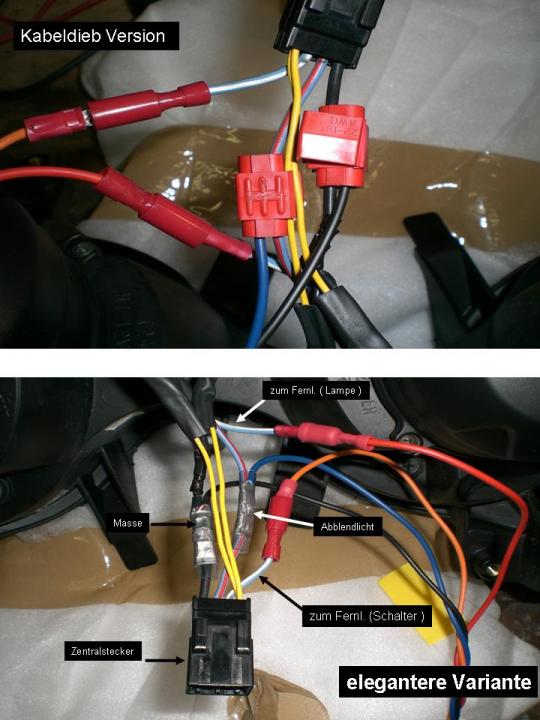

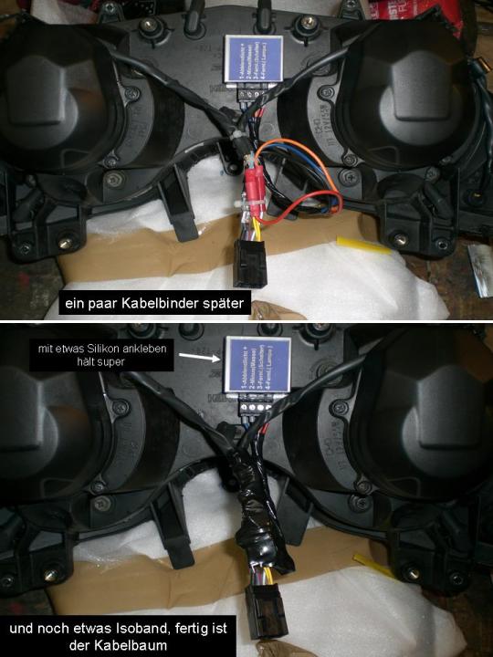

carvetiger Geschrieben August 14, 2007 Geschrieben August 14, 2007 eine Beschreibungwie wo und mit welchen Farben die Kabel verbunden werdenHi Martin,Schraube die beiden Abdeckungen (im Cockpit) von den Scheinwerfern ab und schaue dir die Drähte an, die zu den Lampen führen. Auf beiden Seiten wirst du ein schwarzes Kabel finden, das ist Masse. Jetzt brauchst du nur mehr der Beschriftung am Modul folgen.lgwolfgang Zitieren

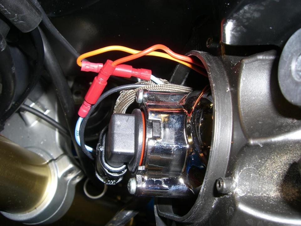

Gast Rogi Geschrieben August 16, 2007 Geschrieben August 16, 2007 Hallo Rogi,paßt mit etwas Fummelei alles unter die Abdeckung des Fernlichts Leider nein, da die Lampeneinheit ein in sich geschlossenes System ist.Ich habe die Anschlüsse bzw. Abzweigungen unter dem Instrumententräger abgenommen. Das Kabel des Dimmers dann schwarz isoliert und mit dem Kabel des rechten Blinkers verlegt.Befestigt habe ich den Dimmer dann am rechten Standrohr mit dem dazu vorgesehenem Kabelbinder (so kann man jederzeit die Dimmung verstellen). Zitieren

Gast Geschrieben August 18, 2007 Geschrieben August 18, 2007 gerade weil das System in sich geschlossen ist, habe ich Dimmer + Kabel intern gelassenhast dann aber deaktivierbar ?falls der Trachtenclub einwände bringt wirds auf der Strecke fummelig .... hier mein Twinligt natürlich modifiziert und somit Trachtentauglich der Taster unter der Weste legt die Show in 1sec. lahm SnowTigger Zitieren
