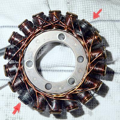

Gast anju Geschrieben September 28, 2007 Geschrieben September 28, 2007 (bearbeitet) Fehler gefunden! Leider WorstCase.Alle Kontakte und alle Anschlüsse, die ich geprüft habe, sind OK.Dann musste ich halt doch den LiMa-Deckel aufmachen und fand das vor:2 Wicklungen verbraten. Mit der Beule im LimaDeckel hat das nix zu tun. Der Stator sitzt unbeweglich - nur das Polrad mit den Magneten rotiert darum. Zur Beule sind noch 1cm Platz.So - nun entweder Wickeln lassen oder MZ Ersatzteile besorgen oder jemand hat noch 'nen Schrottmotor? Triumphteil soll über 500EUR kosten, das finde ich mehr als unverschämt.Andreas bearbeitet September 28, 2007 von anju Zitieren
Gast anju Geschrieben September 28, 2007 Geschrieben September 28, 2007 (bearbeitet) So - nun entweder Wickeln lassen oder MZ Ersatzteile besorgen oder jemand hat noch 'nen Schrottmotor? Triumphteil soll über 500EUR kosten, das finde ich mehr als unverschämt.Und damit es ein gutes Ende findet:www.klasmo-bikes.de dann Artikelnummer Suche: 210030075Z108EURDie haben mich sogar gleich zurückgerufen wegen meiner Anfrage. Ist jetzt bestellt und nächste Woche weiss ich mehr, denn das Bild passt zwar, aber die aufgelisteten Modelle passen m.E. nicht so ganz ...Aber die Honda VFR750 taucht öfter mal in Kombination mit 955i Rotoren auf. Das wäre also ein gängigeres Model, für das man eher mal was passendes findet.Jetzt fehlt mir nur noch eine Deckeldichtung - die muss ich wohl beim Freundlichen besorgen oder gibts günstige Alternativen (Dichtpaste?). Andreas bearbeitet September 28, 2007 von anju Zitieren
carstepper Geschrieben September 28, 2007 Geschrieben September 28, 2007 ...andreas... ...sauber nachgeforscht...und zu dem Preis ist das dann ja erträglich...sieht gut aus...und das der .500.-€ haben will ist echt eine.. -nr...good luck... Zitieren
Gast JoGa0512 Geschrieben September 28, 2007 Geschrieben September 28, 2007 Hallo Andreas,klasse zumindest das der Fehler endlich entdeckt ist, doof nur das es ausgerechnet der schlimmste anzunehmende ist.Wegen der Dichtung, gab oder gibt es im KFZ Zubehörhandel etwas das nennt sich ABIL, da draus kann man dichtungen nachscheiden.Allerdings weiß ich nicht was das für eine Dichtung ist in der Lichtmaschine.GrußJörg Zitieren

McB Geschrieben September 29, 2007 Geschrieben September 29, 2007 Mahlzeit, es läuft also doch immer auf den selben Fehler hinaus, stimmts? Verknusperte Spulen sind nämlich gar nicht so selten, werden nur halt kaum diagnostiziert, sondern der Fehler meist immer nur durchs Tauschen der Bakterie verschleppt. Daher an dieser Stelle nochmal der Tip. Volle Batterie einbauen. Motor starten.Steckverbindung zwischen Regler und Lima (Kabel was aus der linken Motorseite bei der 955i kommt bis zum Stecker verfolgen) auseinander ziehen.Multimeter einmal gegen Masse und den Messkontakt jeweils auf die Pins im Stecker setzen.Werte müssen zwischen 35 und 40 Volt ergeben und alle drei ziemlich ähnlich sein.Ist der schnellste und einfachste Weg. Dass die Regler kaputt gehen würde ich auch eher als Zufall einstufen.Stimmen die Werte am Steckkontakt schon nicht, muss der Limadeckel wirklich ab und eine Sichtprüfung der Wicklungen erfolgen. Bei T400 und T709 (885i) ist dieser Fehler so noch nicht aufgetreten. Für 1050er gibt es diesbezüglich noch keine Erfahrungswerte.Greetz Brülli Zitieren
Gast anju Geschrieben September 29, 2007 Geschrieben September 29, 2007 Hi Brülli,das Problem: Ohne Last lieferte die LiMa ihre 36V auf allen 3 Strippen. Nur unter Last bricht sie wohl zusammen. Man muss sich also einen Adapter basteln, um die Lima auch im angeschlossen Zustand zu messen (3 Strippen mit je Kabelschuh und Lasche sollte klappen - werde ich nachher mal zusammenlöten und dem Reisewerkzeug beilegen). Oder man sticht die Leitung mit einer Nadel an, was ich aber bei Strippen, die nass werden können, nicht unbedingt machen will. Im zusammengesteckten Zustand kommt man da eher schlecht ran, auch wenn sich die Strippe bis fast zur Seite rausziehen lässt, wenn man die Kabelbinder gekappt hat.AndreasP.S. Es scheint bei der 709EN wirklich ein Standardfehler zu sein, wenn man sich hier und im alten Forum mal etwas umsieht. Zitieren
McB Geschrieben September 29, 2007 Geschrieben September 29, 2007 Hm, ok, als Verbesserungsvorschlag der Messmethode - einfach noch ne Glühlampe zwischenschalten, dann muss dass gehen... Bei mir war das aber auch ohne Last messbar.Greetz Brülli Zitieren

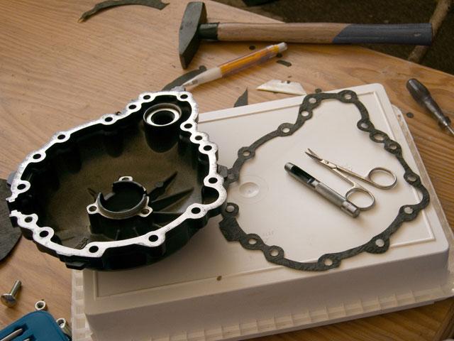

Gast anju Geschrieben September 30, 2007 Geschrieben September 30, 2007 (bearbeitet) Dichtung ist schonmal fertig - fehlt nur noch die LiMa.7,95EUR bei LOUIS für 50x50cm (ist sogar recht günstig).Da das mit Stempelfarbe nicht klappte, habe ich die Löcher markiert, gestanzt, den Umriss gemalt (fixiert mit Schrauben) ausgeschnitten und innen frei Hand geschnitten (die Originaldichtung steht auch knapp 1mm nach innen über).Ob sich das nun gelohnt hat, kann ich nicht sagen, da ich nicht weiss was die Originaldichtung kostet? Hab aber zumindest den verregneten Vormittag totgeschlagen (und wohl beim Stanzen auch die Langschläfer aufgeweckt ;-) und bin bereit für den Wiederzusammenbau...Andreas bearbeitet September 30, 2007 von anju Zitieren
