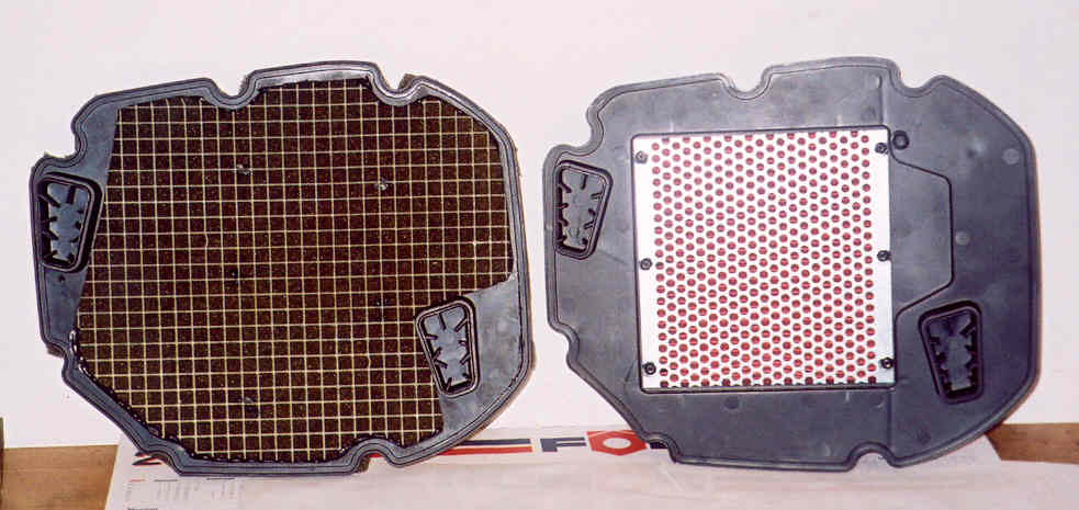

GasHahnRolli Geschrieben am Dezember 15, 2007 Geschrieben am Dezember 15, 2007 (bearbeitet) @Ablederer hat bei seinen Leistungsmessungen festgestellt, dass das von vielen Forumsmitgliedern anstelle des Originalfilters verwendete K&N Luftfilterelement keine Leistungssteigerung bringt. Diese Erfahrung hatte ich auch bei meiner vormals gefahrenen Honda VTR 1000 F gemacht. Ich hatte Kontakt zu einem Edelbastler, Tom Danner http://www.dannermotorradteile.de/, der sich in der VTR Szene beim „Lufituning“ einen Namen gemacht hat. Tom hat nicht nur meinem Motor durch die Vergrößerung des Luftvolumens im Luftfiltergehäuse und durch Verwendung eines Dauer-Schaumstofffilters, bei vergrößerten Hauptdüsen, eine Leistungssteigerung von ca. 8 PS entlockt. Mit leichtem Vergasertuning hatte die VTR 120 PS am Hinterrad (und das bei verringertem Benzinverbrauch). Die VTR ist mit über 60.000 km immer noch quicklebendig und wird z.Zt. von meinem Sohn gefahren. Nachdem ich noch guten Kontakt zu Tom habe, hat er sich einmal die Luftsituation der Tiger angeschaut. Er meint, dass das Luftvolumen für die Humbraumstärke der 1050er Motoren nicht gerade üppig bemessen wäre. Mit relativ einfachen Mitteln (domförmiger Aufbau des Luftfilters, geänderte Luftzuführung) könnte man hier eine Leistungssteigerung durch die Verwendung seines Schaumstofffilters erreichen. Am besten wäre es natürlich, wenn man gleich das Lufigehäuse einer neuen Speed Triple 1050 verwenden könnte. Kennt jemand die Unterschiede zwischen den beiden Lufi-Gehäusen? Hat jemand Beziehungen zu einem „Freundlichen“, dass man die beiden Gehäuse mit den Luftzuführungen mal aufnimmt? Keine Unterschiede gibt es ja beim Luftfilterelement. Wie bereits in verschiedenen Beiträgen im Forum hingewiesen wurde, hat Triumph aus modellpolitischen Gründen die Leistung der Tiger über die zugestopfte 2. Luftzuführung und durch Auspuffmaßnahmen erheblich gedrosselt. Die bisher diskutierten Maßnahmen (Öffnung der 2. Luftzuführung, Racetune, Zubehörauspuff) führen bereits zu einer erheblichen Leistungssteigerung, scheinen aber im Hinblick auf die angesaugte Luft noch nicht das Optimum zu sein. Über die Legalität dieser Dinge möchte ich hier nicht diskutieren, sondern nur über die Machbarkeit, die Tiger auf das Leistungsniveau einer Speedy zu bringen, ohne die Zuverlässigkeit einzuschränken. Für mich ein faszinierender Gedanke, den ich gerne weiterverfolgen möchte. Wenn ich die Unterschiede der beiden Gehäuse kenne, werde ich mich mit Tom in Verbindung setzen und mich als Versuchskaninchen zur Verfügung stellen und im Forum nach Abschluß der Maßnahmen berichten. Prüfstandsläufe (vorher/nachher) werde ich zwar nicht durchführen (da sind mir die Reifen zu schade), aber Durchzugsmessungen mit der Stoppuhr. Vielleicht hat jemand Interesse und kann mir weiterhelfen bzw. hat schon einiges an Gehirnschmalz in dieser Richtung investiert? Grüße Roland bearbeitet Dezember 16, 2007 von GasHahnRolli Zitieren

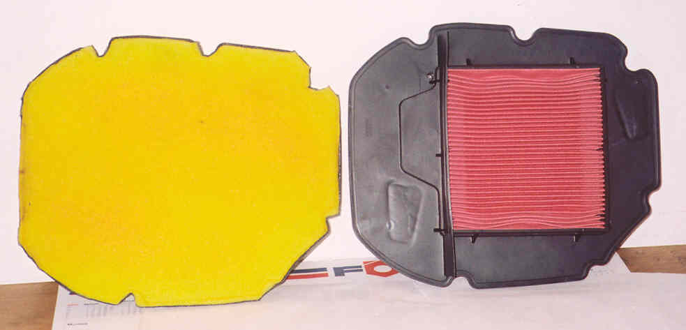

GasHahnRolli Geschrieben Dezember 15, 2007 Autor Geschrieben Dezember 15, 2007 Bild 2 (geänderter Lufi VTR) Zitieren
GasHahnRolli Geschrieben Dezember 15, 2007 Autor Geschrieben Dezember 15, 2007 Noch was zur Erklärung der Bilder (Thema Luftfilteränderung):1. Bild, Unterteil des VTR-Luftfilters, linke Seite von Tom geändert, rechts Originalzustand;2. Bild, Oberteil..., links von Tom geändert ...Grüße Roland Zitieren
