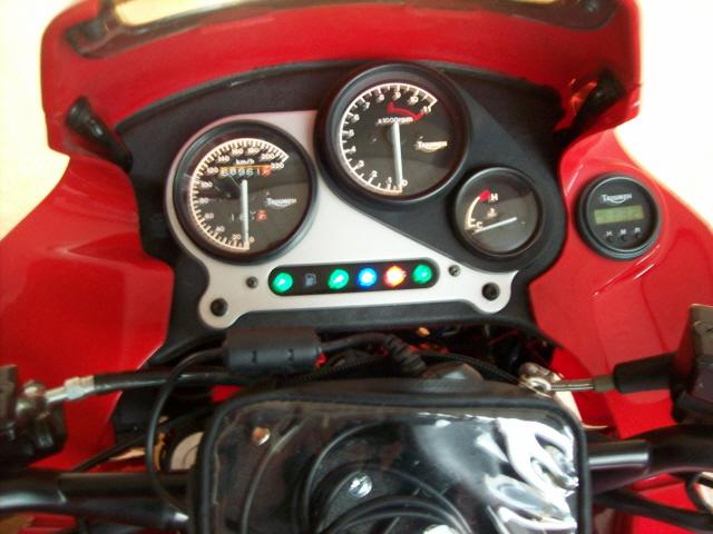

Laufi-mow Geschrieben März 18, 2009 Autor Geschrieben März 18, 2009 (bearbeitet) So es geht so langsam weiter Die Kontrollämpchen habe ich gegen farbige,helle LED´s der größe T5 getauscht. Der Sockel ist zwar etwas schmaler als bei den originalen Birnchen aber der Sitz ist ausreichend. Ungewollter Nebeneffekt > wärend der Fahr glimmen die gelben/orangen Kontrolleuchten für Sprit und Motor vor sich hin.... keine Ahnung warum ist aber nicht schön. Armaturenbeleuchtung Habe erstmal zu Testzwecken eine bunte Mischung eingebaut. Tacho > Glassockel T10 > 3 W = bessere Ausleuchtung des Zifferblattes aber bekannt kontrast arm Drehzahlmesser > Original , als Vergleichsgröße Temperaturanzeige > Blaue LED der Größe T10 (Conrad), keine gute Ausleuchtung LED strahlt vermutlich zu Punktuell. Blass Blau auf Nebelweiss > nur bei Dunkelheit gut ablessbar. Skala erscheint blau. Tankanzeige > Rote LED der Größe T10 (Conrad), keine gute Ausleuchtung LED strahlt vermutlich zu Punktuell. Auch nicht schön > Rot und Grün(Skala) mischen sich zu etwas undefiniertem > insgesamt noch schlechter als Blau! Fazit : noch nix handfestes.... Eventuell hilft ja das anschleifen der LED´s um der Lichtverteilung auf die Sprünge zu helfen. bearbeitet März 18, 2009 von Laufi-mow Zitieren

RobNer Geschrieben August 21, 2009 Geschrieben August 21, 2009 Hier das Ergebnis meiner Licht-Umrüstung: Tacho, DZM, Temp und Uhr: T10er in 5 Watt, T5er in 2 Watt Blinker, Reserve, Neutral, Öldruckwarn und Fernlicht in T6.5 er LEDs. Ergebnis: Siehe Bild. Aufgenommmen bei hellem Tageslicht!! Bin ganz unbescheiden begeistert. Ade ihr Zeiten "Blink ich jetzt noch?" "Ist der Leerlauf jetzt drin?" Zitieren
