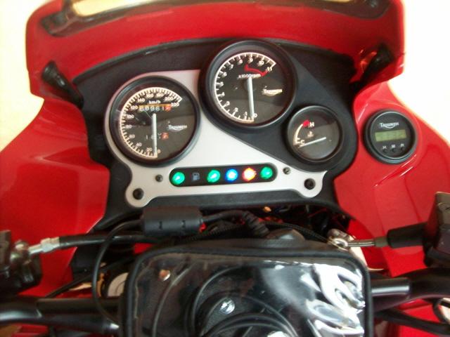

RobNer Geschrieben August 21, 2009 Geschrieben August 21, 2009 (bearbeitet) Ergebnis meiner Licht-Umrüstung: Tacho, DZM, Temp und Uhr: T10er in 5 Watt, T5er in 2 Watt Blinker, Reserve, Neutral, Öldruckwarn und Fernlicht in T6.5 er LEDs. Ergebnis: Siehe Bild. Aufgenommmen bei hellem Tageslicht!! Bin ganz unbescheiden begeistert. Ade ihr Zeiten "Blink ich jetzt noch?" "Ist der Leerlauf jetzt drin?" bearbeitet August 21, 2009 von RobNer Zitieren
weitzi Geschrieben August 21, 2009 Geschrieben August 21, 2009 Sieht super aus. Sag mal was muss ich genau kaufen und passt das auch oder brauche ich besondere Stecker? Danke. Zitieren
RobNer Geschrieben August 21, 2009 Geschrieben August 21, 2009 Die T10er 5W5 kriegst Du überall. Die T5er 2 Watt beim Conrad Tie T6.5er LED hab ich hier ersteigert. Absolut problemlos, dauert jedoch ca. 1 Woche. Die LEDs passen perfekt in die T6.5er Aufnahmen an der Instrumentenverkabelung. Hab aber auch im T709er Bereich was dazu geschrieben. Guckst Du hier. Gruß Rob Zitieren
