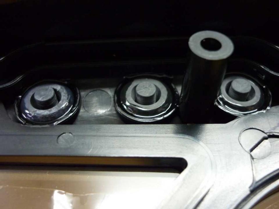

Gummikuhfan Geschrieben am November 29, 2009 Geschrieben am November 29, 2009 Hallo Leidensgenossen, bevor ich meinen Tacho ausgetauscht habe, habe ich mir mal das Innenleben angesehen. Auf dem ersten Bild ist die untere Kante des hinteren Tachogehäuses zu sehen. Das Wasser scheint über längere Zeit ca. 2cm hoch im Gehäuse gestanden zu haben. Thumbnail - klicken, um die Datei von einem externen Server zu öffnen Dadurch waren natürlich die Taster auf Tauchstation, was man deutlich an der Korrosion an den Tastern sieht. Diese Taster sind nicht für Unterwasserbetrieb ausgelegt. Das sie nach einiger Zeit nicht mehr funktionieren ist wohl klar. Thumbnail - klicken, um die Datei von einem externen Server zu öffnen Das Wasser hat auch eine elektrische Brücke auf der Rückseite der Platine entstehen lassen. Dadurch waren einige Funktionen nicht mehr möglich, da die Verbindung ja ständig vorhanden war. Thumbnail - klicken, um die Datei von einem externen Server zu öffnen Diesmal habe ich einen neuen Tacho auf Kulanz bekommen. Ich möchte wetten, wenn man her gegangen wäre, hätte die Taster erneuert und die Platine richtig gereinigt, dass wieder alles funktioniert hätte. Jetzt bin ich natürlich am überlegen, welche Eingriffe am neuen Tacho sinnvoll sind, um ihn wasserresistent zu machen. Die Rückseite der Platine werde ich mit Sicherheit mit Isolierlack Plastik 70 von Kontaktchemie versiegeln. Die Gummitaster werde ich mit speziellen Gummisekundenkleber einkleben. Für weitere Tipps bin ich und wahrscheinlich auch viele Mitbetroffene sehr dankbar. Zitieren
franken-tiger Geschrieben November 29, 2009 Geschrieben November 29, 2009 Servus! Vielleicht reicht es aus, ein kleines Loch zu bohren, damit das eingedrungene Wasser wieder ablaufen kann. Vielleicht hilft Silikonspray o. ä., um die Taster-Gummi (oder wo auch immer das Wasser eindringt - keine Ahnung) einzusprühen. Zitieren

Gummikuhfan Geschrieben Dezember 1, 2009 Autor Geschrieben Dezember 1, 2009 ... Wann treten denn bei euch die Probs mit dem Wassereintritt auf? ...Hallo,hatte ja vor einiger Zeit schon mal geschrieben, dass ich letztes Jahr eine Woche durch die Alpen gefahren bin und es hat jeden Tag geregnet, bis auf kleine Ausnahmen. Und die waren dann Spitze. Damals hatte ich mit dem Tacho keinerlei Probleme. Zusammenfassung: Regen während der Fahrt und auch nachts (Moppeds standen zeitweise über Nacht draußen). Diese Jahr nur eine, wenn auch heftige, Regennacht auf Sardinien, also bei geparkter Maschine. Danach diverse Fehler auf dem Display, die sich aber änderten. Ergebnis: neuer Tacho auf Kulanz. (Leider musste der den defekten Tacho zurückschicken, sonst hätte ich erst eine Reparatur versucht. ) BTW: Ist es eigentlich üblich, dass eine Bearbeitungsgebühr bei Kulanzanträgen erhoben wird? Zitieren
GasHahnRolli Geschrieben Dezember 1, 2009 Geschrieben Dezember 1, 2009 ... Ich denke, die Summe des eingetretenen Wassers, was nicht ablaufen kann, führt letztenendes zum Exitus! Ablaufbohrungen wären sicher auch ein probates Mittel. Vielleicht kann uns da @Gummikuhfan mit seinem zerlegten Teil weiterhelfen? Wo sollen wir ansetzen, damit wir nicht die leitenden Teile anbohren? Zitieren
Gummikuhfan Geschrieben Dezember 1, 2009 Autor Geschrieben Dezember 1, 2009 Hallo Roland, den Tacho auseinander nehmen ist kein Hexenwerk. Ich würde sowieso nur am offenen Gehäuse bohren. Man muss nur die sechs kleinen Schrauben auf der Rückseite des Tachos entfernen, dann kann man ihn in drei Teile zerlegen: Ober- und Gehäuseunterteil sowie die Platine. Wenn Entlüftungsbohrung, dann sollte die auch nicht zu klein sein. Wenn sich ein Wassertropfen vor die Öffnung setzt und damit verschließt, bringt das nicht wirklich was. Wo man bohren muss, kann man sehr schön auf dem ersten Bild sehen. Ich habe mal versucht, ohne Zeichenprogramm ein Loch einzuzeichnen. Sollte in dieser Ecke aber nach unten orientiert sein. Jetzt noch das amerikanische Anhängsel: Das ist nur so eine Idee von mir. Wer es ausprobiert, tut das auf eigenes Risiko, also bitte VORSICHT! Zitieren
GasHahnRolli Geschrieben Dezember 2, 2009 Geschrieben Dezember 2, 2009 (bearbeitet) Hi Jürgen, alles klar, wenn man Dein erstes Bild von diesem Thread anschaut und mit dem neuen vergleicht, dann erkennt man sehr schön, wo man ansetzen könnte. Da hast Du uns ein sehr schönes Loch gezeichnet - es schaut ziemlich echt aus...! Danke für die Empfehlung, aber jeder auf eignes Risiko! Ich finde es aber mehr als erstaunlich, dass ein Hersteller, der den Mangel anhand der Garantie- und Gewährleistungsanträge eigentlich kennen müsste, weiterhin auf den Austausch von Neuteilen setzt und keinen Reparaturkit anbietet. Der arme Zulieferer ist sicher schon pleite gegangen und wir werden mit dem Prob alleine gelassen. Kein gutes Bild von T hier nicht in die Offensive zu gehen..! Vielleicht sollte man da gegenüber dem ein paar klare Worte sprechen, damits mal endlich eine Rückmeldung an den Hersteller gibt! bearbeitet Dezember 2, 2009 von GasHahnRolli Zitieren

Gummikuhfan Geschrieben Dezember 3, 2009 Autor Geschrieben Dezember 3, 2009 Hallo Leute, da werden Vorschläge gemacht, die Platine durch Tüten oder ähnliches vor "Spritzwasser" zu schützen. Den Spuren nach zu urteilen handelt es sich nicht um Spritzwasser sondern das Wasser hat im Tachogehäuse gestanden, ist dann langsam weggetrocknet, hat dabei ein wenig Kupfer zersetzt, daher auch die grünliche Farbe der Rückstände und die unterschiedliche Farbstärke. Dabei sind elektrisch leitende Brücken entstanden, die die komischen Reaktionen auf dem Display verursacht haben. Wie bereits geschrieben, bin ich der Meinung, dass nach Austausch der vergammelten Taster und Reinigung der Platine wieder alles funktioniert hätte. @steve Von der Bearbeitungsgebühr hätte man einen leeren Tank wieder locker voll bekommen. Aber vielleicht ist das ja normal in der Servicewüste Deutschland. Zitieren

Gummikuhfan Geschrieben Februar 2, 2010 Autor Geschrieben Februar 2, 2010 Hallo, so wirklich viel kann man ja in einer unbeheizten Garage nicht machen. Aber im Keller habe ich zumindest schon mal etwas vorbereitet. Die Betätigungsgummis der Tachoeinheit habe ich mit dünnflüssigem Sekundenkleber von Loctite, der speziel für solche Sachen gedacht ist, eingeklebt, bzw den Spalt mit Kleber aufgefüllt und dann einfach einige Tage offen liegen gelassen. Gleichzeitig habe ich den unteren Teil der Platine mit WET-PROTECT eingesprüht (von beiden Seiten). Dabei habe ich dann besonders auch die Taster bedacht. Vorher habe ich natürlich die Skala gut abgeklebt, da die Anzeigen sauber bleiben sollten. Nach dem ersten Ablüften habe ich die Platine leicht angestellt, damit nichts in die Mechanik des Drehzahlmessers laufen konnte. Zusammengebaut ist jetzt alles wieder. Harren wir der Dinge und warten auf etwas besseres Wetter. Fahren könnte man ja schon. Salz ist ja keins mehr auf der Straße. Die Stadt Köln hat ja keins mehr! Zitieren
Gast ollo Geschrieben Februar 2, 2010 Geschrieben Februar 2, 2010 Hallo Jürgen, ich habe nach Deinen ersten Fotos gleich den „Tacho“ ausgebaut und genau an Deiner gezeigten Stelle ein 4 mm Loch in das Gehäuse gebohrt, dass sollte eigentlich reichen.... Sollte Wasser eintreten kann es sofort wieder nach unten abfließen und mit dem Kärcher reinige ich meine Mopeds sowieso nicht. Ich habe lange gebraucht die Innenverkleidung vom Cockpit zu entfernen, im Handbuch steht nichts darüber und ich wollte nichts zerstören. Nach langem Überlegen und schauen habe ich es dann geschnallt, dass es Gummisteckverbindungen sind. In der Tachoeinheit steckt ja nicht besonders viel drin, kann nicht verstehen wie sie 1300 Euro kosten soll! Die drei Tastergummis habe ich auch entfernt und wieder eingebaut, sie sollten aber auch original genügend gegen Spritzwasser abdichten, wenn das Wasser nicht von einem Hochdruckreiniger versprüht wird oder man im Starkregen wie wild drauf herumdrückt! Meine Tachoeinheit war von innen trocken aber das gebohrte Loch kann nur von Vorteil sein... Die Abdichtung von dem Stecker ist aber wirklich blöd gelöst, beinahe billig!!! Könnte die Feuchtigkeit unter der miesen Gummimuffe durchsickern? Wenn man mal den HD Reiniger ausschließt sollte eigentlich nichts passieren! Meine Tigertachoeinheit hat jetzt ein Loch unten, vielleicht ein neues Zuhause für Spinnen und andere Insekten! Schönen Gruß Ollo Zitieren
McB Geschrieben Februar 2, 2010 Geschrieben Februar 2, 2010 Nabend mal, wer sich entschließt ein Loch zu bohren - bitte nicht zu klein - werden 4mm wirklich reichen? Ich denke es sollte mindestens 5-6mm sein, auch wenns komisch aussieht. Denn nur dann läuft die Brühe auch wirklich raus und es ist sogar Zirkulation im Gehäuse vorhanden... Wegen Wasser von unten braucht man sich übrigens keine Sorgen zu machen, wenn das Bike nicht in einem Fluss geflutet wird. Und alles andere trocknet schnell wieder und verursacht keinen Schaden. Selbst bei einigen Vorgängervarianten gabs das ja schon hier und da in abgewandelter Form mit dem Wasser. Aber die Tachos der T4 und T7 Modelle werden ja auch nicht von solch einer abgedichteten Schale umschlossen, sondern haben schon deutliche Lüftungsöffnungen, wenn man mal spasshalber eine Beleuchtung "zum Trocknen" rauszieht... Greetings Brüllli Zitieren
Gummikuhfan Geschrieben April 4, 2010 Autor Geschrieben April 4, 2010 Morgen zusammen und ein frohes Osterfest, noch ein kurzer Nachtrag. Habe dann endlich vergangenes Wochenende meinen Tacho eingebaut. Da ist, zumindest für mich, etwas Verblüffendes passiert. Nachdem ich Tacho eingebaut und Batterie wieder angeklemmt hatte, habe ich natürlich die Zündung eingeschaltet. Ich musste dann von "miles per hour" auf "Kilometer pro Stunde" umstellen. Mehr auch nicht. Die Uhrzeit stimmte! Wie kann das sein? Tachoeinheit lag monatelang bei mir auf dem Schreibtisch und gleichzeitig war im Mopped die Batterie abgeklemmt, sprich die Motorelektronik hatte auch keine Spannung mehr. Und nein, ich habe die Batterie nicht um 00:00 Uhr eingebaut, sondern nachmittags um 15 Uhr und... . Bin mal gespannt, ob jemand eine Erklärung dafür hat. Zitieren
