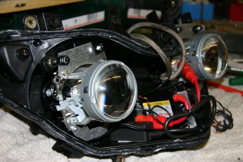

Bär-Tiger Geschrieben am Dezember 6, 2009 Geschrieben am Dezember 6, 2009 Moin, die Damen und Herren. Hier mal ein paar Anregungen zu einem leidigen Thema. Da es mir wie immer nicht gelingt, mehrere Fotos in einen Beitrag zu setzen, wird es etwas lang. Wir alle kennen das Problem des besch...eidenen Abblendlichtes aus eigener Erfahrung. Viele haben bereits einen neuen Scheinwerfer wegen Chromablösungen auf garantie bekommen, einige haben auch Xenon-Nachrüstkits oder Michi´s Doppellicht verbaut. Mir fiel im Spätsommer ein gebrauchter Scheinwerfer in die Hände, der bereits seine obligatorische Chromablösung genommen hatte. Daraus entstand die Idee, das Ding mal zu zerlegen und anzusehen. Also habe ich in -wochenlanger- Kleinarbeit die Silikonfuge zwischen Scheinwerferglas und - körper aufgetrennt. Eine Sch...Arbeit, mit Messer und Schraubenzieher, bei der ich mir einige Male die Finger aufgeschlitzt habe. Zum Vorschein kam das Innenleben: Zitieren

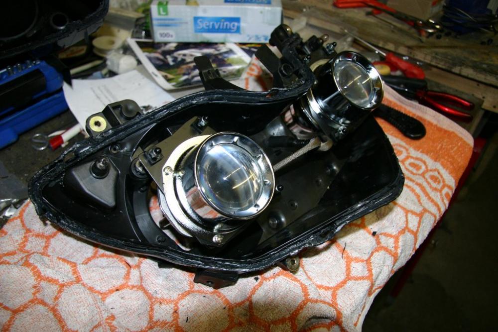

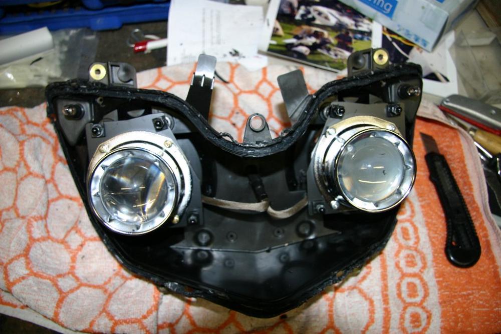

Bär-Tiger Geschrieben Dezember 6, 2009 Autor Geschrieben Dezember 6, 2009 Ich habe mir dann bei Ebay zwei Bi-Xenon Linsen aus einer C-Klasse beschafft. In der Bucht gibt es immer wieder mal solche Linsen von Daimlern, Audis, VW usw. der Anfang2000er Baureihen zu kaufen. Diese Bi-Xenon Linsen haben eine Linse, die genau so groß ist, wie die Triumph Linse inkl. des Chromrahmens und passen so genau in das Gehäuse. Fernlicht wird bei diesen linsen über eine schwenkbare Klappe realisiert, die durch einen Zugmagneten nach unten geschwenkt wird. Ich habe dann die Triumph Linsen ausgebaut und zerlegt. Von den Halteblechen der Linsen habe ich die Maße abgenommen und an die Linsen des Daimlers angepasst. Zusammen mit den Verschiebestücken der alten halterungen habe ich dann alles wieder zusammen geschraubt. Natürlich mußte ich das Daimler Lampengehäuse im unterenbereich ein wenig beischleifen um das Lampenglas wieder an Ort und Stelle zu bekommen. Zitieren

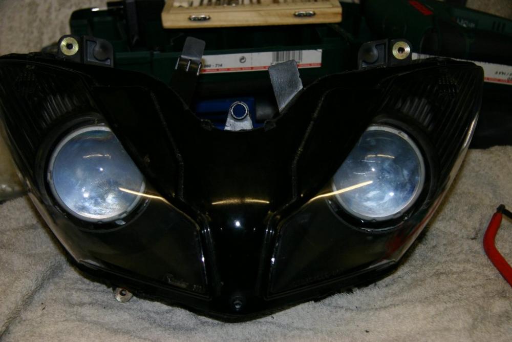

Bär-Tiger Geschrieben Dezember 6, 2009 Autor Geschrieben Dezember 6, 2009 Mit aufgestzter Lichtscheibe sieht das dann so aus: Zitieren

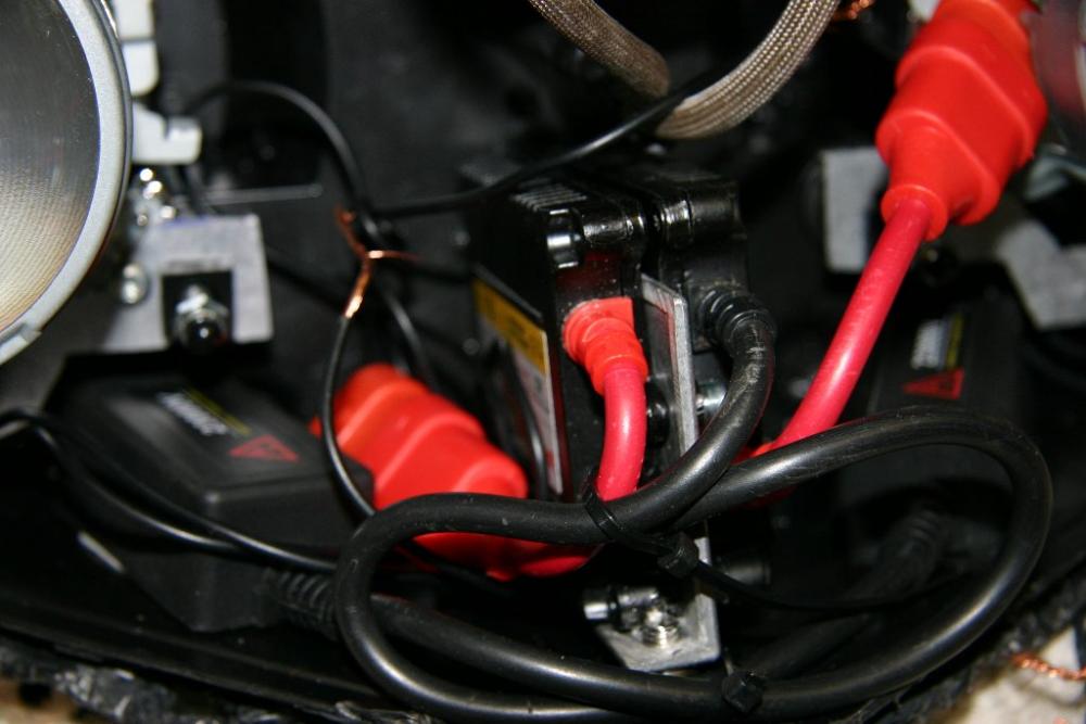

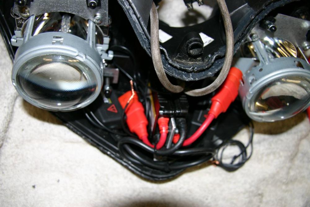

Bär-Tiger Geschrieben Dezember 6, 2009 Autor Geschrieben Dezember 6, 2009 Ich habe dann Xenon Kits mit Mini Steuergeräten und D2S Brennern in der Bucht gekauft, so was kostet da ca. 40,- Euro. Da ich aber unauffällig beiben wollte, habe ich die Steuergeräte in der Mitte des Scheinwerfers zwischen die beiden Linsen plaziert: Zitieren

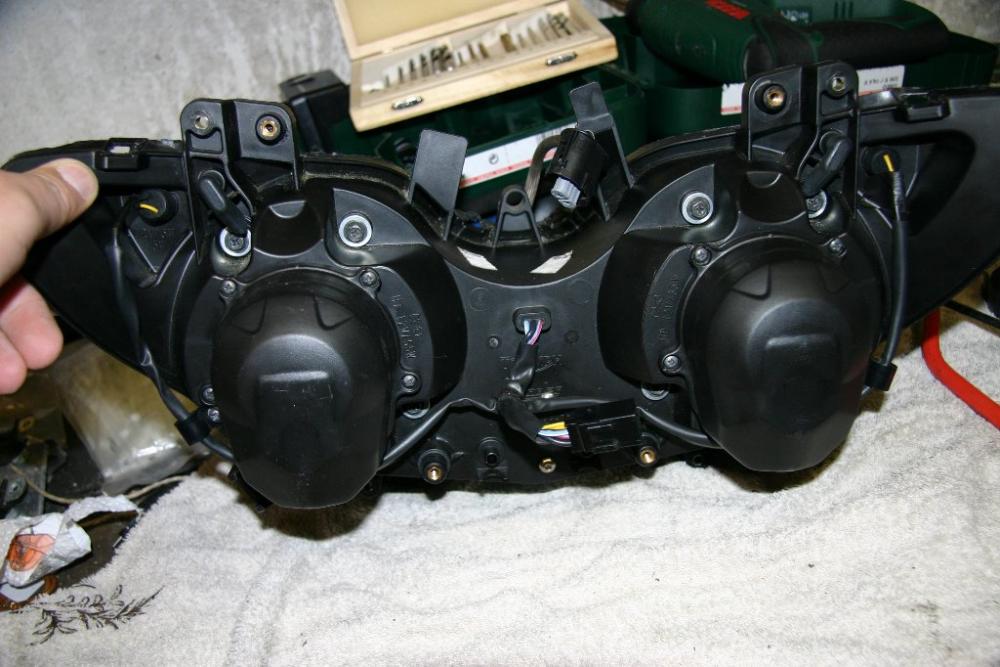

Bär-Tiger Geschrieben Dezember 6, 2009 Autor Geschrieben Dezember 6, 2009 Von oben sieht das so aus. Die Anschlußkabel des Steuergeräte wurden mit der im Scheinwerfer vorhandenen Verkabelung des Abblendlichtes verbunden, die Fernlichtverkabelung wurde auf den Anschlüssen der beiden Zugmagnete an den Linsen angeschlossen: Zitieren
Bär-Tiger Geschrieben Dezember 6, 2009 Autor Geschrieben Dezember 6, 2009 Da zum jetzigen zeitpunkt noch nicht klar ist, ob ich das ganze per Einzelabnahme zulassen kann ( die Chancen stehen aber nicht so schlecht), wollte ich, daß das Ganze von außen unsichtbar ist. Ich habe die Linsen so eingesetzt, daß auch nach der Verkabelung mit den dicken Anschlußstecker für die D2S-Brenner von hinten nichts zu sehen ist. Die originalen Birnenabdeckungen passen immer noch drauf, von hinten sieht alles original aus. Zitieren

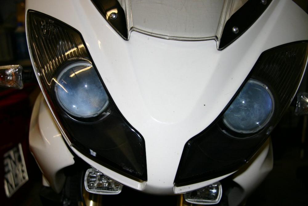

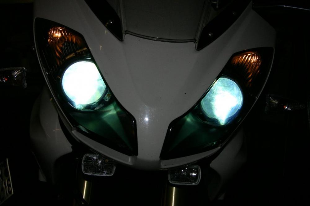

Bär-Tiger Geschrieben Dezember 6, 2009 Autor Geschrieben Dezember 6, 2009 Ich habe dann das Scheinwerferglas wieder mit Baumarktsilikon aufgeklebt und das ganze anstelle des Originals eingebaut. Von vorn sieht das so aus: Zitieren
Bär-Tiger Geschrieben Dezember 6, 2009 Autor Geschrieben Dezember 6, 2009 (bearbeitet) Kaum ein Unterschied zum Original. Mittlerweile habe ich einige längere Fahrten bis zu 4 Stunden hinter mir. Es wird nix zu warm und nix schmilzt. Ich bin dann mal ganz dröge zum TÜV gefahren. Genau dieser prüfer hatte mich im Vorfeld abblitzen lassen. Den habe ich dann mal gebeten, "mir mein Licht einzustellen". Er hat sein Meßgerät herausgeholt und wir haben die Scheinwerferebenen eingestellt und er hat sich sehr angetan über Ausleuchtung und Hell-Dunkelgrenze ausgelassen. Gefiel ihm alles sehr gut, allein eintragen mochte er es nicht, da die Prüfnummer des Scheinwerfers auf dem Lampenglas steht und somit für den ganzen Scheinwerfer gilt. Da kann man dann keine Komponenten im Scheinwerfer ändern. Sch.... Das Einzige was TÜFFi zu bemängeln hatte, war an jedem Einzelscheinwerfer die harte Abschattung zur Mitte des Scheinwerfers hin, bedingt durch die Verkleidung, die deutlich vor der Linse steht. daher ja zum Teil auch die schlechte Ausleuchtung am Fahrbahnrand beim orignalen Scheinwerfer. So sieht das Ganze übrigens bei eingeschaltetem Abblendlicht aus. Die gelblichen Standlichter habe ich mittlerweile übrigens durch LEDs ersetzt. Probleme mit dem Cockpit, die teilweise auftreten, wenn Xenon-Nachrüstsätze an originalen Scheinwerfern verbaut werden und die Steuergeräte oberhalb des Scheinwerfers in der Verkleidung eingebaut werden, habe ich übrigens nicht. Ich führe das auf den Einbau der Steuergeräte weit vorn, senkrecht zur Fahrzeugachse zurück. Dort können sie nicht so stark abstrahlen, außerdem ligen die beiden Steuergeräte Rücken an Rücken, dadurch wird sich ein teil der Abstrahlung aufheben. Die Kosten: Scheinwerfer umsonst Silikon 8,- Euro Xenon Kits 40,- Euro Daimler-Linsen 50,- Euro Kabel, Lötzinn usw. waren vor Ort Arbeitsstunden: ca. 50, also kaum zu bezahlen...... bearbeitet Dezember 6, 2009 von Bär-Tiger Zitieren

Bär-Tiger Geschrieben Dezember 7, 2009 Autor Geschrieben Dezember 7, 2009 Hallo Hans, nur der Einschaltstrom ist ein Problem. Im Betrieb verbraucht jeder Brenner 35 Watt. Das schaffen sogar die originalen Leitungen da in denen Fern- und Abblendlicht ebenfalls zusammen über eine Leitung geführt sind, macht zusammen 115 Watt. Beim Xenon sind es zusammen 70 Watt zuzüglich dem Strom für die Zugmagneten der Fernlichtstufe. Wer dem allem aus dem Weg gehen will: Einfach eine zusätzliche Stromleitung in mindestens 1,5 qmm (ebenfalls die Masse) mit eigener Sicherung legen und dann über ein Relais schalten. Zitieren

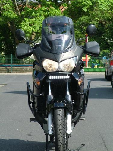

Gogo Geschrieben Februar 8, 2010 Geschrieben Februar 8, 2010 Da zum jetzigen zeitpunkt noch nicht klar ist, ob ich das ganze per Einzelabnahme zulassen kann ( die Chancen stehen aber nicht so schlecht), wollte ich, daß das Ganze von außen unsichtbar ist. MoinAls neuer wollte ich dir hier mal meine Erfahrung mit dem Eintragen von Xenon am Motorad schildern. Für eine Eintragung von Xenonabblendlicht brauchst du definitv eine automatische Leiuchtweitenregulierung die das Aufblenden beim Beschleunigen ausgleicht. Ebenso ist eine Scheinwerferreinigunganlage erforderlich. Das habe ich bei meinem Umbau auf Xenon auch leidlich erfahren müssen. Für Fernlicht habe ich im Jahr 2008 das alles nicht benötigt. Es wurde lediglich ein Lichttechnisches Gutachten vom Kraftfahrtbundesamt benötigt. Das ist bei mir von der Fa. Hella. Ich habe die Hella Xenon Micro verbaut. Die für den KFZ- Betrieb schon geprüft waren. Trotzdem war der Eintrag nicht einfach, da der TÜV-Nord sich immer noch quer stellte. Eine Eintragung über die DEKRA in Schwerin war allerdings problemlos möglich, da dort ein sehr kompetenter Ingeneur ist. Gruß von der Ostsee Gogo Zitieren
Bär-Tiger Geschrieben Februar 8, 2010 Autor Geschrieben Februar 8, 2010 Da habe ich auch schon so meine Erfahrungen. Die von dir angesprochenen Hella Micro DE Xenon habe ich an meinem anderen Gespann verbaut. Da dies Zusatzscheinwerfer im Bereich Fernlicht sind, ist hier überhaupt keine Eintagung erforderlich, da es sich eben um zusätzliche Scheinwerfer handelt. Daß die Eintragung meines Hauptscheinwerfers an der Triumph nicht einfach bis unmöglich wird, war mir auch schon im Vorfeld klar. ich mußte jedoch wegen des Wetters alle Versuche in der Hinsicht verschieben. Also werde ich das zu Beginn der Saison nochmals versuchen. Ansonsten habe ich ja immer noch den originalen Scheinwerfer. Zitieren
