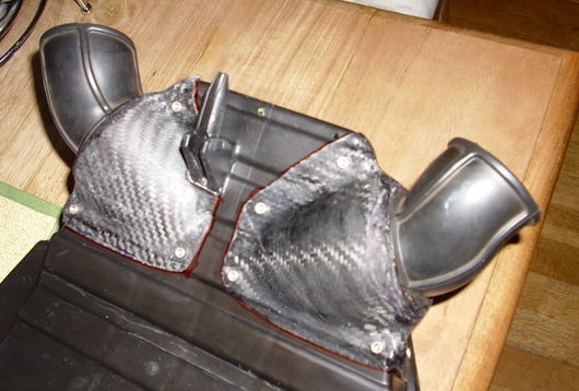

Gast Spitfire Geschrieben am Dezember 19, 2009 Geschrieben am Dezember 19, 2009 Hallo Gemeinde ! Die Ansaugtemperaturen vom TIGER, bzw. die eigentlichen Ansaugwege, riefen bei mir so ein paar Fragezeichen auf. Habe mal eine wenig versucht etwas Raum für bessere Bedingungen zu schaffen. Greetinx Spitfire Zitieren
Gast Spitfire Geschrieben Dezember 19, 2009 Geschrieben Dezember 19, 2009 seitlich ^_^ Spitfire Zitieren

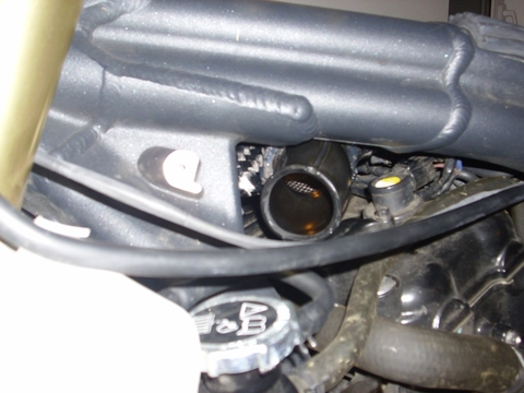

Gast Spitfire Geschrieben Dezember 19, 2009 Geschrieben Dezember 19, 2009 von rechts Greetinx Spitfire Zitieren

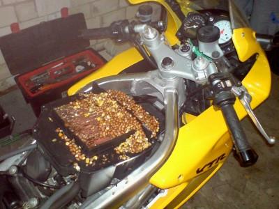

McB Geschrieben Dezember 19, 2009 Geschrieben Dezember 19, 2009 Mahlzeit, das schaut gut aus und macht beim Sportbikeeinsatz oft auch Sinn. Aber bitte dran denken - Gaze vor die Öffnungen, damit es nicht so aussieht ---> http://www.vtr1000.de/forum/showthread.php?t=36751 Greetz Brülli bzw. in Bildform so: Zitieren
GasHahnRolli Geschrieben Dezember 19, 2009 Geschrieben Dezember 19, 2009 (bearbeitet) ...passt prima Spitfire! Und jetzt noch ein Querschott rein, damit sich die Luftströme nicht gegenseitig behindern und die inneren Stutzen etwas verlängern und leicht nach oben zum Filterelement ausrichten! Und für die ABS-Moppeden noch ein kleines Halterchen für die linke Seite und einen Nylon-Strumpf für alle Fälle drüberziehen und dann kannste ne Serie auflegen...! bearbeitet Dezember 19, 2009 von GasHahnRolli Zitieren

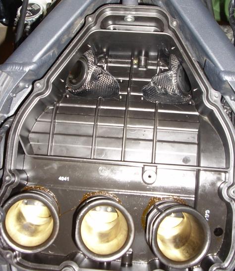

Gast Spitfire Geschrieben Januar 3, 2010 Geschrieben Januar 3, 2010 Hallo..... und allen hier, leicht verspätet, ein gutes neues Jahr ! Teile sollen erstmal getestet werden, momentan geht das bei mir nicht. Habe aber schon Kontakt, mit einem "Testfahrer" aufgenommen. Werkzeuge bestehen bereits, Nachfertigung somit umsetzbar. Kosten für diese etwas kniffligen Teile, werde ich noch z.g.Z. mitteilen. Vorab jedoch: Ansauggeräusch ist eher unspektakulär. ^_^ Wie abgebildet, weiterhin relativ einfache Montage der AIRBOX möglich. Ciao und ...... best Greetinx Spitfire Ps: der Marcel Davies, muß sich schwer vorsehen ........... Zitieren
Gast hebi Geschrieben Januar 4, 2010 Geschrieben Januar 4, 2010 Hm, das mit dem Testen ist wohl so ne Sache...! Ich erinnere an unsere EVO I-III Geschichte. Hier waren sehr viele subjektive, schwer zu beschreibende Eindrücke "gewonnen" worden, die in kürzester Zeit dazu geführt haben, das eigentlich nichts untereinander reell verglichen werden konnte! Vielleicht solltet Ihr mal drüber nachdenken, eine zusätzliche Steigerung zur ohnehin schon sehr guten "Tom" Airbox zu erreichen. Also am besten mal direkt damit vergleichen, gerade in punkto: Durchzug, Drehmoment, Höchstleistung und vor allem Temperaturempfindlichkeit sowie verschmutzungsverhalten der Airbox während eines längeren Betriebszeitraumes. Bitte nicht falsch verstehen. Ich bin ja auch so einer der gutes gerne besser macht. Aber wir haben bisher eine sehr gute Lösung gefunden, wenn da jetzt ein anderer Umbau besser ist > gerne! Aber dafür dann eventuell das 2- oder 3-Fache zu zahlen, wäre nichts für mich, auch wenn er dabei aud feinstem Carbon ist! Konstruktive Gruße Hebi Zitieren
