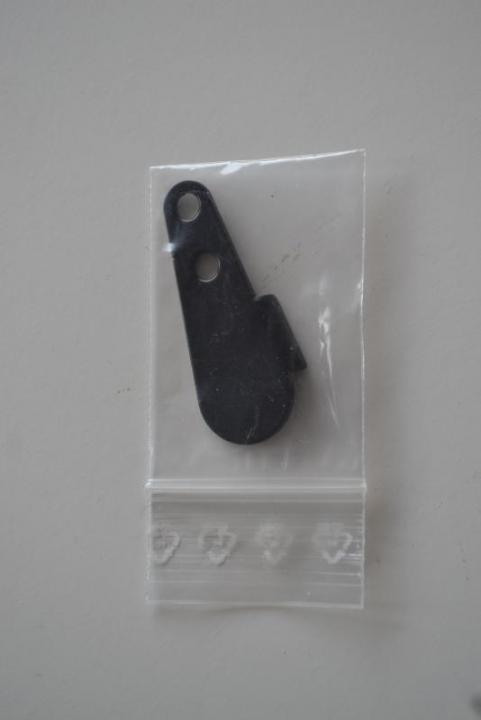

Crazymopped 161 Posted February 23, 2015 Share Posted February 23, 2015 Moin kann mir jemand sagen ob und wo ich diese nette Teil käuflich erwerben kann , gibt es das noch bei Weil ? Ich möchte mein "Pummelchen" auf "Mädchenkupplung " umrüsten... Gruß Crazymopped Quote Link to post Share on other sites
kurzer 16 Posted February 23, 2015 Share Posted February 23, 2015 Hallo Crazy! Das sind alles Selbstgebaute auf Wunsch...soweit ich weiß Ist aber grundlegend nicht viel dabei, Die Niete rausbohren, ein blech biegen, da zwei Bohrungen rein einmal zur Verlängerung für den alten Aufnahmepunkt und die zweite für den "Schwenkarm"! 1-1,5cm Bohrungsabstand sollten reichen! Viele Grüße kurzer Quote Link to post Share on other sites
Crazymopped 161 Posted February 23, 2015 Share Posted February 23, 2015 hallo ja ne Zeichnung hab ich schon gefunden , ist ne schöne Bastelarbeit , aber wenn man es für 15 € kaufen kann . und eine alternative auch http://www.ebay.de/itm/Easy-Clutch-System-/201023933179?pt=DE_Motorradteile&hash=item2ecdf5cafb Danke für die Info Crazymopped Quote Link to post Share on other sites
Gogo 11 Posted March 1, 2015 Share Posted March 1, 2015 Moin Um es kurz zu machen. Ich habe 2014 den Service von GelbeRS (Jürgen) übernommen und bei mir gibt es sie. 15€ für die Großdeckelmotoren und 22,50€ für die vielschrauben, bzw. 1050ziger Motoren. Ab den Vielschraubenmotoren wird auch ein anderer Bowdenzughalter benötigt. Gruß von der Ostsee Gogo 1 Quote Link to post Share on other sites

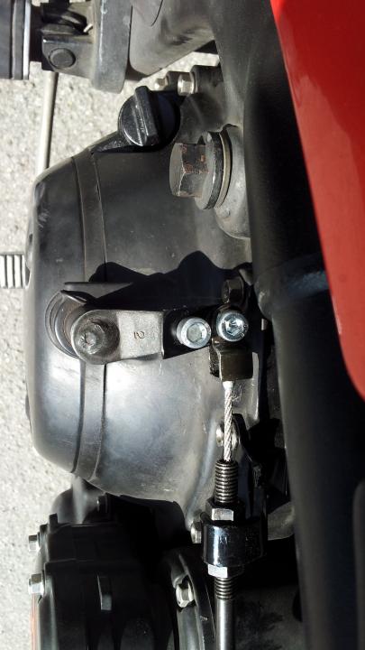

Affentwintiger 16 Posted May 9, 2015 Share Posted May 9, 2015 Moin auch, nu hab ich nach Amperetigers Vorturnerei die Mädchenkupplung aufgebaut. Halter der 1050 dran und - öhm, ja nu, wie soll ich sagen... Den Entwickler/Tester des Originals bei ´umpf müsste man wegen erwiesener Unfähigkeit auf die Dauertestpassage für drei Wochen Stadtverkehr mit Überholverbot nach Rom schicken. Ich ärgere mich, dass nicht schon lange gemacht zu haben. Die Kiste braucht jetzt Handkraft nahe meinem Affentwin, also fast gar nicht mehr. Ich hatte zuerst das Gefühl, der Bowdenzug sei gerissen. Mann, ist das Geil. Quote Link to post Share on other sites

Crazymopped 161 Posted May 11, 2015 Share Posted May 11, 2015 (edited) Moin Wenn du noch den original Kupplungshebel hast dann könnte man noch einen anderen Kupplungshebel montieren , zb den von V Trec. Bringt noch einmal eine Verbesserung , der Kupplungshebel hat einen anderen hebel , ist angenehmer zu greifen und es geht schon durch den hebel ein wenig leichter Lohnt sich !! http://www.tigerhome.de/index.php?showtopic=26714 Gruß Crazymopped Edited May 11, 2015 by Crazymopped Quote Link to post Share on other sites
Morgi 0 Posted August 14, 2019 Share Posted August 14, 2019 Moin, ich habe mir letzte Woche V-Trec Hebel und die Mädchenkupplung von Gogo an die 995i montiert. War einfache Arbeit und funktioniert zusammen super. Am Wochenede ca. 700km Kurvengelände gefahren und keine Probleme mehr gehabt in der Kupplungshand. Kann ich jedem nur empfehlen. Gruß Morgi Quote Link to post Share on other sites
